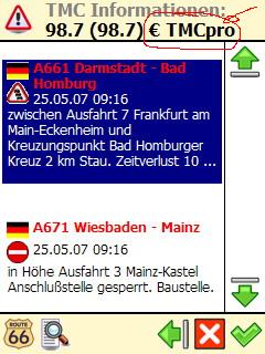

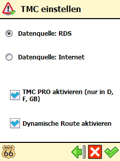

  • also sehe ich das richtig, daß ich bei R66N7 nur das Häckchen bei TMC-Pro setzen muß und schon hab ich die "besseren" TMC-Meldungen? Wie läuft das dann mit der Codierung/Decodierung?
    Hardy
    MN96700 Tutorial "pimp your MD96700" auf Wunsch per Anfrage....
    Einmal editiert, zuletzt von Cpt.Hardy ()
    Original von Cpt.Hardy
    Die "besseren" TMC-Meldungen bekommst Du erst nach Aktivierung der TMC-Pro-Lizenz. Um die Codierung/Decodierung brauchst Du Dich dann nicht kümmern.
    die TMCpro Lizenz bekommst Du HIER für knapp 60 Euro zzg. Versand.
    Gruss, Snoopy
  • Dort lese ich:
    WICHTIGER HINWEIS: Bevor Sie den TMCpro FM Radio-Verkehrsnachrichtendienst auf Ihrem Mobilgerät benutzen können, müssen Sie einen "Produktschlüssel" erwerben und diesen Dienst anschließend aktivieren.
    Ich hab ja das Teil vom Kollegen. Heißt daß, wenn ich da bei TMCpro einen Hacken setzen kann, daß er dann den entsprechenden Produktschlüssel schon erworben hat (kann ihn nicht fragen, ist auf Dienstreise)
    Oder kann jeder den Hacken setzen - es passiert dann aber nix?
    Hardy
    wenn Du den Haken bei "TMCpro aktivieren" setzen kannst und dann nicht nach irgendwelchen Lizenzschlüsseln gefragt wirst, hat Dein Kollege wohl den Lizenzschlüssel.
    Gruss, Snoopy
