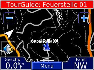

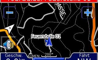

  • Hab es doch noch ausprobiert, da mit dem TourGuide.
    Fährt man an einem POI vorbei (hab das nur mit Simulation gemacht), wird
    als das entsprechende mp3 automatisch abgespoelt und unten links
    erscheint ein kleines Lautsprechersymbol.
    Tippt man da drauf, kann man für den POI die entsprechende Beschreibung
    lesen und, sofern man im mp3 ein Bild eingefügt hat, auch ein Bild
    dazu sehen (so wie bei POI mit Bilder verknüpfen) und bei bedarf nochmals
    das mp3 anhören...

    Was musstest Du tun für dieses TourGuide Feature. Den POI speziell aufspielen oder einfach nur eine mp3 zuordnen?
