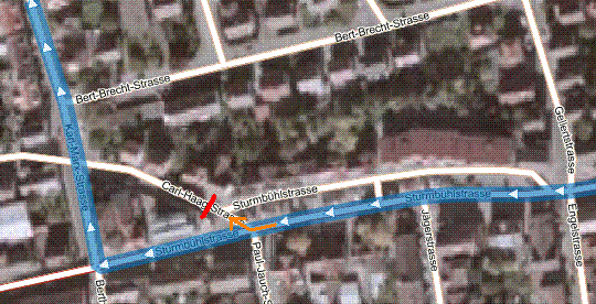

    Hastdu evtl. mal ein Beispiel für unsinnige Routenführung?
    Na klar:
    In Villingen-Schwenningen versucht MN6 mich immer wieder durch die Carl-Haag Straße zu schicken, diese ist jedoch keine Durchfahrtstraße und durch bauliche Maßnahmen gesperrt (siehe Bild)
    Oder: wie oben bereits erwähnt B3 bei Ettlingen.
    Gruß Henning

    Original von Speedup
    Na klar:
    Gruß Henning
    Den Fehler kannst du leider nicht MN6 anlasten, sorry. Handelt sich wohl um einen Kartenfehler, da die Strasse als voll befahrbar eingezeichnet ist und nach Karte würde ich auch nicht anders fahren. Im Teleatlas Material von TT6 ist diese Strasse aber richtig vorhanden und wird nicht geroutet.
    Da hilft es nur den Fehler an Navteq zu melden, damit mit zukünftigen Karten niemand mehr in dieser Sackgasse landet.
    Gruss

    Original von heross
    Gruss
    Der Titel des Threads heisst ja auch "Neue Karten?", oder?
    Wie bereits weiter oben geschildert bin ich der Meinung, dass das Kartenmaterial zu viele Fehler enthält, Fehler die das Kartenmaterial von TTN nicht enthielt!
    Gruß Henning

  • ...den Fehler in Villingen haben auch die "neuen" Karten. Also sollte auch Navteq mal wieder updaten...
    Torsten
