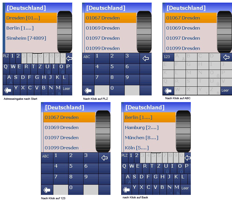

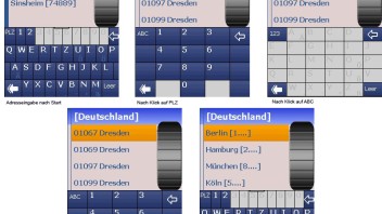

  • Da hier schon einige Fehler gepostet wurden zunaechst die Bitte an den Eigentuemer kT_Navi_Support den thread umzubenennen in
    Bugs in 2.0 Beta M2
    Bei der Adresseingabe zeigt der Wechsel zwischen Name und PLZ ein eigenartiges Verhalten.
    • Offizieller Beitrag
    Original von ullikoch
    Bugs in 2.0 Beta M2
    Wo soll denn das Problem liegen?
    Bei der Namens-Suche wird die ABC-Tast. gewählt, bei der PLZ-Suche die 123-Tast. Oder habe ich etwas übersehen?
    Original von TheRock
    - Im 3. Screenshot ( Namenssuche ) ist nicht eine Taste aktiv :)
    - Warum unterscheiden sich der 1. und der 5. Screenshot ?(
    Einmal editiert, zuletzt von ullikoch ()
    KT ist dort doch noch im PLZ-Modus und in der aktivierten ABC-Tastatur gibt es deshalb keine mögliche Eingabetaste.
    Wobei schon erstaunlich ist, dass es in deinen Screen-Shots mal die qwert- und mal die abc-Tastatur angezeigt wird.
    keine Ahnung
    Wenn die Taste "123" vorhanden ist sollte sich kTN im Modus Namenssuche befinden ;)
    Ich habe die Eingabe mal selbst durchprobiert.
    Das EingabeSystem ist vielleicht etwas verwirrend aber eigentlich in sich schlüssig:
    Starten der Adresseingabe:
    System ist im Namensmodus;
    qwert bzw. abc Tastatur wird angezeigt;
    Schalter PLZ zum Weiterschalten in den PLZ-Modus wird angezeigt
    Weiterschalten auf PLZ:
    System ist im PLZ-Modus;
    123-Tastatur wird angezeigt;
    Schalter ABC zum Umschalten der Tastatur auf ABC-Modus wird angezeigt
    Pleil zurück zum Namensmodus
    Umschalten auf ABC-Tastatur:
    System ist weiter in der PLZ-Eingabe und zeigt nun eine ABC-Tastatur an
    Da wir in D-Land wenig Postleitzahlen haben, die mit Buchstaben beginnen macht dies wenig Sinn.
    In England/Irland sieht dies aber wohl anders aus.
