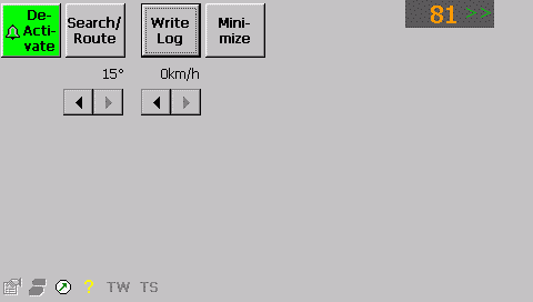

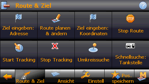

  • OK, ein bißchen weiter bin ich nun selbst gekommen, die Reihenfolge war falsch. Nun sieht es so aus:
    params: "window=0 LKlick1=1000 x1=150 y1=30 LKlick2=1000 x2=150 y2=190 LKlick3=1000 x3=440 y3=25 d=500 SendKey=\fPOI Observer";
    Die erste Merkwürdigkeit:
    Der Button, der obiges auslöst, befindest sich im Menü (2 Reihen, 4 Spalten) links unten. Drücke ich ihn, wird zunächst sichtbar der Button rechts daneben(!), also der zweite von links, untere Reihe, gedrückt - das kann ich mir überhaupt nicht erklären.
    Dann kommt der POIObserver nach vorne und der Klick1 wird korrekt ausgeführt.
    Das war's dann auch schon, von Klick2 und Klick3 ist nichts mehr zu sehen, das System wird unerträglich langsam und muss resettet werden.
    Ausserdem habe ich keinen Schimmer, wie ich zwischen Klick2 und Klick3 die Textausgabe von ".txt" erreichen kann.
    Die Lage ist nun zwar nicht mehr hoffnungslos, aber dennoch kompliziert...
    Gruß!

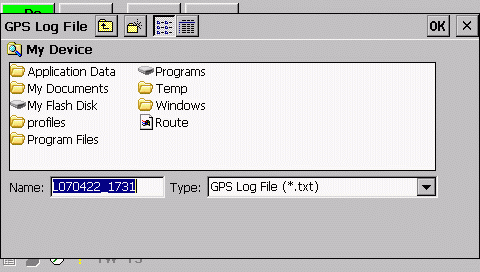

    Edit: Zur Veranschaulichung mal die beiden Fenster, die bedient werden müssen. LKlick1 auf "Write Log" funktioniert noch, LKlick2, der in das Dateinamensfeld gehen soll, reagiert nicht mehr.

    Was aber noch nicht funktioniert ist der Texteintrag von ".txt" - dh bei Schritt 4 blinkt der Cursor zwar an der richtigen Stelle (s. mein angehängtes Bild 2, also nach den bereits vorhandenen Zahlen), es wird aber nichts geschrieben, es geht nach der Wartezeit einfach weiter mit dem Klick auf 430,25.
    Vielleicht bekommen "wir" das auch noch hin?!
    Das hatte ich auch noch nie so richtig getestet...
    Probier mal folgendes:
    window=0 SendKey=\fPOI Observer\p\c1000,150,10\c1000,150,175\f\0x6E\0x54\0x58\0x54\c1000,430,25\fGop
    al Navigator\p\
    Der Text wurde wahrscheinlich an das dahinterliegende (vorher gefundene) Fenster geschickt.

    Jo, der Text kommt nun dort an, wo er auch hin soll, allerdings ohne Punkt. 0x6E scheint demnach kein Punkt zu sein, einfach gar nichts. "txt" schliesst sich gleich an den bestehenden Eintrag an.
