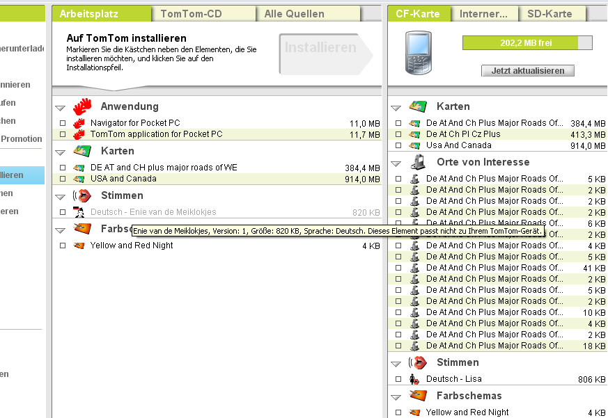

    Passt der Keycode der Karte auch zu deinem TT-One? Nur dann lässt sich die Software übertragen und aktivieren.
    So sieht das bei mir aus, siehe den Kommentar bei der Stimme, die nicht zu meinem Gerätecode passt (der "richtige" Gerätecode war mein alter PDA).
