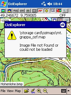

    Ich habe eine Papierwanderkarte aus Nord-Italien gescannt, in das OZI-Format umgewandelt und mit OZI Explorer kalibriert. Die beiden Dateien, welche ich erhalte auf die CF-Karte des PDA geladen (wo auch schon eine von TOP50 liegt).
    Wenn ich nun die Karte laden will, kommt immer die Meldung, daß die Datei nicht gefunden wird. Der genaue Textlaut weiß ich momentan nicht. Im gleichen Ordner auf der CF liegt ja noch der andere Kartenausschnitt (auch zwei Daten xx.map und noch eine) welche sich laden lässt.
    Habe jetzt schon Stunden damit verbracht und komme nicht mehr weiter.

    hast du eventuell zwei Punkte ('.') im Dateinamen? Dann wird die Karte tatsächlich nicht gefunden ...
    Wastl
    Original von alawin
    Wow! das ist ja eine prompte Reaktion. Vielen Dank.
    Zufall - kam halt gerade mal vorbei :)
    Aber daran liegt es nicht. Hatte zwar einen zusätzlichen Punkt drin, aber den hab ich jetzt raus gemacht und es kommt trotzdem die Meldung.
    War das vor oder nach dem Screenshot? Ach, ich vergaß: In der *.map mußt du den Dateinamen des Bildes natürlich auch anpassen. Also "Mtgrappa.ozf3" (oder wie immer du das Kartenbild umbenannt hast).
    Wastl

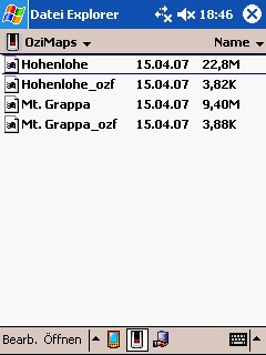

  • Yippie!!!! Es geht!!!
    Mann Wastl, nu bin ich 40 und kein bisschen Weise. Du hast mich auf den richtigen Pfad geleitet!
    Mir fehlte die Datei *.map. Ich hatte *.ozfx3, *._ozf.map. Nun hab ich noch mal die Dateien von der funktionierenden Karte mit MtGrappa-Daten verglichen und dann war´s klar.
    Ouh Mann, ich dachte die ganze Zeit dass die *.map da ist, dabei sah ich nur die *_ozf.map!
    Ich könnte mich in den......
    Aber gut nu geht es ja doch noch.
    Also, noch mal mille grazie
