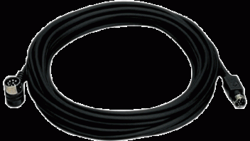

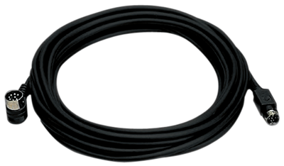

Ich habe keine bild von RGB anschlus bei VRX848,aber hier ein bild von passende RGB kabel fur VRX848.
Das ist der CE-Net Kabel, womit z.B. ein Clarion Rechner angeschlossen weden kann. Oder sonstige CE-Net Komponente.

Nein,das ist ein RGB kabel,Ce-Net kabel ist diese hier: [Blockierte Grafik: http://zdjecia.swistak.pl/00/01/79/97/1799738_2.jpg]

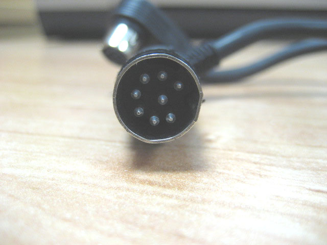

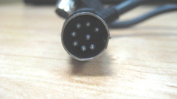

MA2600 hat ein 8pin DIN RGB augang (Bild1) und maine VRX848 ein 8pin MINI-DIN eingang (Bild2),gibst ein adapter kabel zum kaufen oder anschlus plan zum selbstbauen (8pin DIN nach MINI-DIN) adapter kabel ?
Ich habe geschaft VDO PC5100 auf Clarion VRX848RVD direkt (ohne MA26010/00) einschlisen,in Diagnose menu muss man einstelen RGB Sync uber Grun,VDO monitor kabel schneiden und auf Clarion 8pin Mini-Din RGB eingang anschlisen wie ist auf Letztes bild gezeigt. :idee
