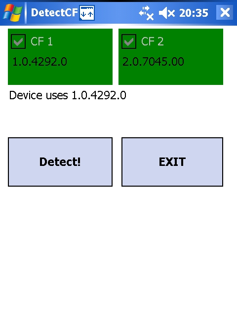

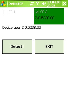

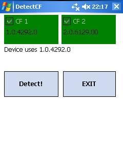

  • hier stehen noch ein paar Infos zu den versch. CF-Versionen, die DL (auch die alte CF2 2.0.5238.00 bekommt man direkt bei MS.
    Original von Bogi100
    Detect CF benutzt, Ergebnis siehe unten,
    heißt das jetzt, CF 2 ist installiert (wegen Haken) und benutzbar, oder wird aus irgendeinem Grund CF2 auf meinem PDA nicht verwendet ?
    Der Haken bedeutet, dass das jeweilige CF installiert ist. Die Zusatzinformation "Device uses..." sollte demnach bedeuten, welches gerade verwendet wird. Bei luka1 demnach CF2 in der Version 2.0.5238.00.
    Demnach muss bei luka1 die CF2-Exe aus dem Verzeichnis kTNavigator\_things verwendet werden.
    Nach meinen Informationen sollten, sofern CF1 und CF2 installiert sind, beide kTNavigator.exe verwendet werden können. Im Zweifelsfall hilft natürlich, es einfach auszuprobieren. Der Tausch der Exe-Dateien ist ja kein großer Aufwand.

    @ Kt_Navi_Support,
    ich habe auch sowohl die CF 1 als auch die CF 2 installiert. Nutze aber die *.exe für CF 1.
    Ich habe feststellt, dass bei Nutzung des CF 2 und der dafür vorgesehenen *.exe die Anzeige als VGA-Modus erscheint. Alle Straße, Icons, Schaltflähen, etc. sind dadurch nicht mehr / nur noch eingeschränkt brauchbar.
    Könnt Ihr das bestätigen?

  • Wie bringe ich jetzt meinem "Device" bei, daß es CF2.0 (genauer hab ich CF2.0 SP2 deutsch vom 08.03.2007 verwendet) verwenden soll ?
    Original von rowdy
    Es sollten noch das Betriebssystem und die CF-Version in die Tabelle aufgenommen werden.
    Viele Grüße
    rowdy
    Prima !
    Anbei also die Tabelle mit den zusätzlichen Spalten, die ihr gerne auch selbst editieren könnt. Für rowdy habe ich das schon ergänzt...
    Hallo Bogi100,
    ich habe bei meinem PDA auch beide CF installiert.
    Es laufen jetzt auch Programme, die CF2 zwingend erfordern (siehe MASPWare Automanager (Kannst Du bei MASPWARE.de downloaden. Die Demoversion funktioniert 30 Tage)).
    Ich nehme mal an, dass die Maschine automatisch die benötige CF anspricht / einsetzt.
