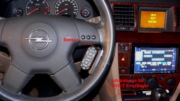

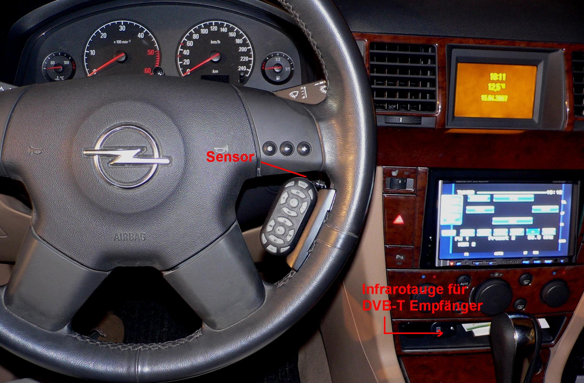

  • hallo Danebenkäufer
    also als erstes: die mitgelieferte Halterung zur FB kannst du gleich entsorgen. Die ist ziemlich dick und stört beim lenken ungemein. Ich habe stattdessen Isolierband genommen und sie am Lenkrad befestigt. Habe ein Foto mit beigefügt. Fahrzeug ist ein Opel Vectra C mit Original-Lenkrad-FB, die ich zur Steuerung des Kenwood verwende. Mit der anderen FB steuere ich einen externen DVB-T Empfänger. Wie auf dem Foto zu sehen, ist das Infrarotauge sehr weit unten angebracht und es funktioniert alles wunderbar. Die FB hat einen sehr starken Sender und du kannst jede Taste nach deinen Vorstellungen programmieren, vorausgesetzt, du hast die Original-FB zu dem Gerät. Sie reagiert auf den kleinsten Tastendruck. Bei jedem Tastendruck leuchtet sie stark blau auf ca 5 sec. ( paßt ja zum golf 5 ). Wenn du das Lenkrad stark nach links einschlägst, hat die FB natürlich auch ihre Grenzen, aber beim Lenken wird man wohl sehr selten die FB nutzen. Einige Tasten habe ich auch auf das Kenwood programmiert: (Neigungswinkel des Monitors, bei MP3: Play, Pause, schnellen Vor- und Rücklauf).
    Nun noch einmal zu meinem Problem. Habe gestern noch im Internet gesucht und eine FB gefunden. Allerdings auf der niederländischen Kenwood Seite. Die ist wohl noch ganz neu und auf der deutschen Seite noch nicht aufgeführt.
    Guckst du hier: http://www.kenwood.nl/products…/accessoires/KNA-RCDV330/
    Diese FB ist auch zur Steuerung des Navis möglich. Frage morgen mal beim Kenwood-Händler nach, was sie kostet.
    bis dann
    dodi

  • Hallo Danebenkäufer,
    war beim Kenwood-Händler. Die Fernbedienung RC-DV330 ist lieferbar, Lieferung dauert ca. 4 Wochen (kommt direkt aus Japan), Kosten ca. 40. Diese FB ist auch im Lieferumfang des neuen DNX 7200. Mein Händler hat mir die FB zur Programmierung vor seinem Laden kurz überlassen. Habe mir folgende Tasten programmiert: Kartenzoom in und out, Ansage-Wiederholung, aktuelle Kartenposition, Umschaltung zwischen 2D / 3D Kartenansicht. Kann jetzt diese Funktionen direkt vom Lenkrad aus steuern. Funktioniert bestens.
    bis dann
    dodi
