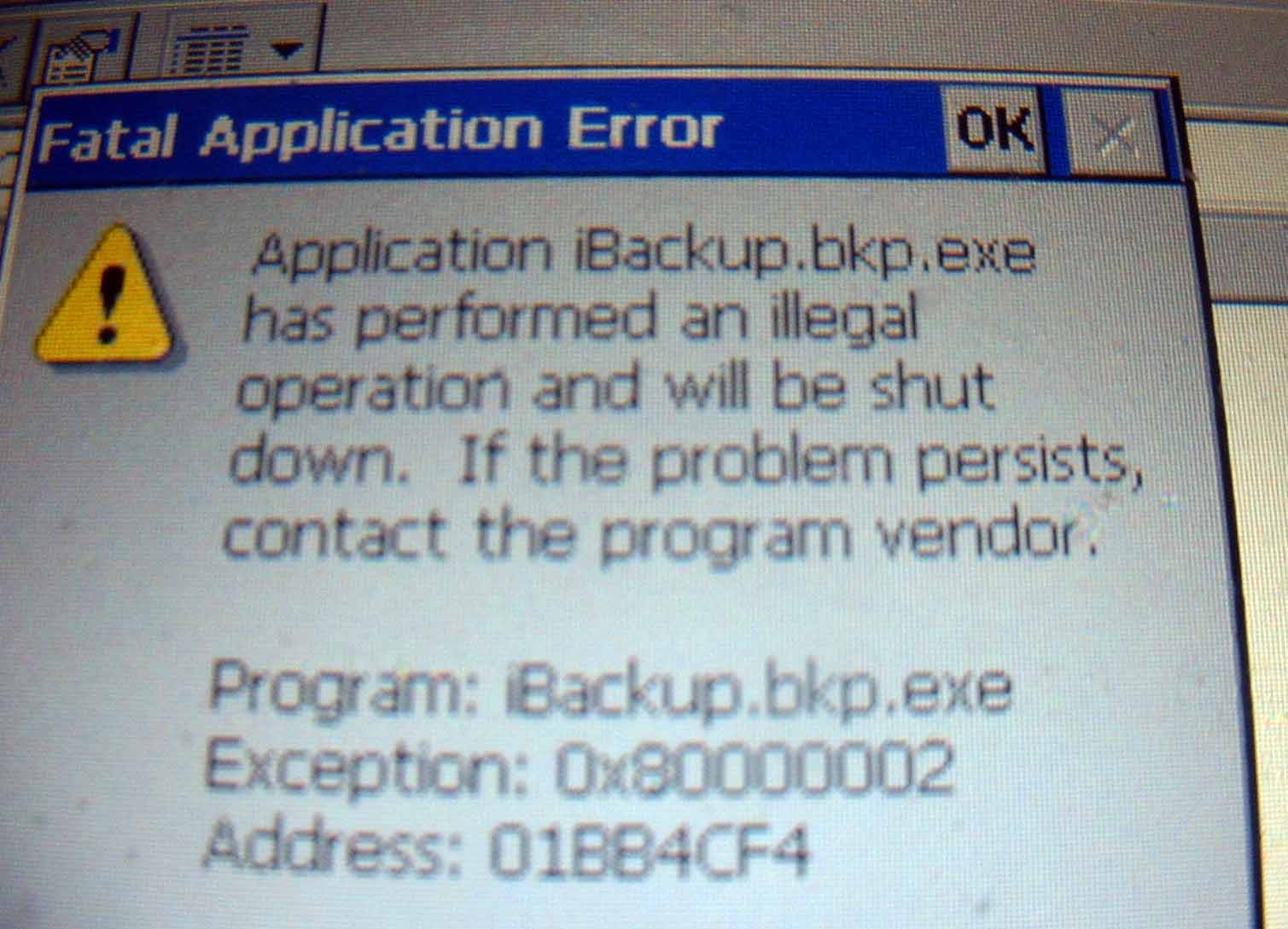

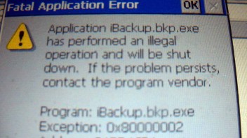

  • Hallo Krischan42, danke für Deine gute Arbeit. Hier nun meine Erfahrungen mit: Backup/Restoreprogramm auf einem Medion-PNA GoPal
    Sunnysoft Backup Manager (SBM) install
    Bei mir arbeitet der SBM nur sauber, wenn ich bei meinem Medion PNA P4420 (Arm CPU und Win CE 5 .NET) fogende Installationsreihenfolge einhalte:1.PNA mit USB an PC, Active Sync (AS) starten, keine Partnerschaft, nur als Gast verbunden. 2. Auf dem PC die GoPalWolrd_CELauncher_v200.exe (download im Forum) starten, damit man erst einmal auf die PNA-Desktop-Ebene (entweder Exploret, Systemsteuerun oder Taskleiste) gelangt 3. die showtaskbar.exe via AS z.B. nach PNA \Windows\programs kopieren, davon eine Verknüpfung anlegen im Dir. PNA \Widows\Desktop 4. danach kann man optional kleinere Programme auf dem PNA installieren, wie z.B. regedit.exe, pnotepad.exe, Total Commander CE v.2.5, etc. und davon zum Starten die ensprechenden Verknüpfungen an gewünschtem Ort anlegen, bzw. kleinere exes kann man direkt in PNA \Windows\programs legen (dann erscheinen sie direkt unter der Taskleiste PNA ->Start -> Programs 5. Nun kann man versuchsweise einen Softreset machen, dabei erscheint dann beim Starten die Verknüpfung zur showtaskbar auf dem Bildschirm 2 Mal. Beim 2. Erscheinen diese Verknüpfung doppelklicken, dadurch bootet der PNA am Schluss in die abgeklappte Taskleiste und man hat damit Zugang zum Desktop des PNA 6. Vorsicht !! An dieser Stelle muss ich auf folgendes hinweisen Viele user meinen, man bekommt nur dann Zugang zum PNA Desktop, wenn man zuerst in der Registry unter HKLM -> init die Launch80 (Wert ST.exe) löscht bzw. umbenennt). Als ich das bei meinem PNA gemacht habe, konnte ich kein vernünftiges Restore meiner Konfiguration mehr machen, Ende mit Fehlermeldung. -> Aus diesem Grunde der Trick mit der unter 3. erstellten Verknüpfung. 7. Jetzt zuerst über PNA Taskleiste ->Start -> Settings -> Control Panel -> System ->Memory Registerkarte das Program-Memory auf ca. 3 MB mit Schieber vergrössern -> O.K., um den notwendigen Platz für das Backup-Programm und andere zu schaffen. Nun kann man mit der Installation des Sunnysoft Backup Manager v. 3.757 beginnen (die einzige Version, die für Win CE .Net funktioniert). Starten der Sunnysoft_BkpMgr_EN_3757_DOTNET.exe auf dem PC bei aktivem AS. Bei gekaufter Version entsprechende Daten eingeben -> Registrieren -> Weiter. Alles bejahen. Danach hat das Setup z.B. unter PC C:\Programme\Microsoft ActiveSync\Sunnysoft\bkpmgr die Datei BKPMGRUS.PPC_ARM.CAB angelegt. Diese zur vollständigen Installation über AS zum PNA rüber kopieren. Dort durch Doppelklick starten und den SBM z.B. nach PNA \Windows installieren. Damit ist der SBM nun sauber auf dem PNA installiert und man kann von der derzeitigen Konfiguration des PNA ein Backup nach \Storage Card erstellen. Dabei kreiert der SBM 2 Dateien, eine autark laufende Datei iBackup.bkp.exe (ca. 30 kB, über diese startet man ein später evtl. notwendiges Restore) und eine Datei iBackup.bkp (in der Regel zwischen 1,5 u. 2 MB, in der die eigentlichen Daten des Backups gespeichert sind).8. Vorsicht !! Ab nun durfte ich bei meinem PNA keinen Hardreset (Power off/On) mehr machen. Wenn ich das gemacht habe, dann installiert sich das Win CE 5 .NET in der ursprünglichen Grundform (das ist Routinevorgang bei jedem PNA und man muss sich wieder über z.B. showtaskbar.exe oder den GoPalWolrd_CELauncher_v20 Zugang zum PNA Desktop verschaffen. Startet man dann die Backup-Datei iBackup.bkp.exe von der SD-Karte, dann läuft zwar das Restore ab, endet aber mit einer Fehlermeldung eines Fatal-Errors (s.Bild) und die vorher mühshlig installierte Konfiguration ist nicht wieder hergestellt. Insbesondere fehlt dann der SBM, das wichtigste installierte Programm. Grund dafür ist m.E. der Urzustand des PNA nach Hardreset und in diesen Urzustand lässt sich das Restore (mit veränderter Speichergrösse etc. nicht hineinzwängen)9. Quintessenz meiner Erfahrungen ist also, ein Restore auf meinem Medion-PNA-P4420 und auch auf evtl. anderen Medion PNAs geht nur dann problemlos, wenn man den PNA nach persönlicher Konfiguration (istallieren von Progis etc.) nie mehr durch einen Hardreset (Power off/on) ausschaltet sondern nur in den Stand-By Modus schaltet (dann hält die Batterie trotzdem ein paar Wochen, aber ein zeitweiliges ans Netzhängen ist trotzdem angeraten). 10. Ein Restore kann man nun jederzeit aus dem Standby-Modus wie unter 5. beschrieben starten.
    Falls mir einer von den Usern aber aufzeigen kann, wie ich (evtl. ein anderer Trick) bei Medion-PNAs trotzdem ein Backup und Restore nach einem Hardreset erfolgreich durchführen kann, so dass am Ende der PNA in dem von mir gewünschten Zustand ist, dann wäre ich sehr zuDank verpflichtet. Gruss astorgus
