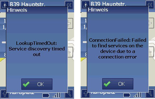

  • Habe mich ein wenig durch's Staedtle fuehren lassen.
    Zunaechst sah es ganz gut aus. Allerdings war ein Drang nach Hauptstrassenbenutzung spuerbar. Das kann allerdings auch am Kartenmaterial liegen.
    Doch dann kam's dicke (s. Abb. ) !
    Keine Ahnung woran es da fehlte ?( . BT-Maus hat weiterhin freundlich geblinkt .
    Der PDA war nach dem zweiten OK nur durch Softreset wiederzubeleben .
    UPDATE nach Ausfahrt am 15.4.07 :
    Es handelt sich hier wohl doch um einen BT-Abbruch !
    Zumindest sagte Ute etwas von "GPS-Signal fehlt" .
    - Softreset
    - BT manuell eingeschaltet
    - kTN gestartet und nach einem BT-Receiver suchen lassen
    - Navigation gestartet

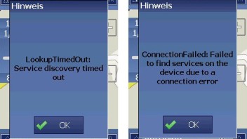

    Nach ca 5 Minuten war der Spass vorbei. Es erschienen die unten stehenden Screens.
    Nach OK auf dem 2. Bild war ein Softreset notwendig. leider stand in der Log-Datei nicht ein Zeichen X(
    Es koennte sein, dass hier wieder das schon von Navigon bekannte BT-Problem mit dem iPAQ2210 und Kartendaten auf SD auftritt.
    Leider kann man bei kTN die Karten nicht auf CF-Karte auslagern. Das war die Loesung fuer Navigon.
    Anschliessend bin ich den Umweg
    BT-Receiver -> COM8 -> VirtCom -> COM7 -> kTN gegangen und es lief stoerungsfrei .
