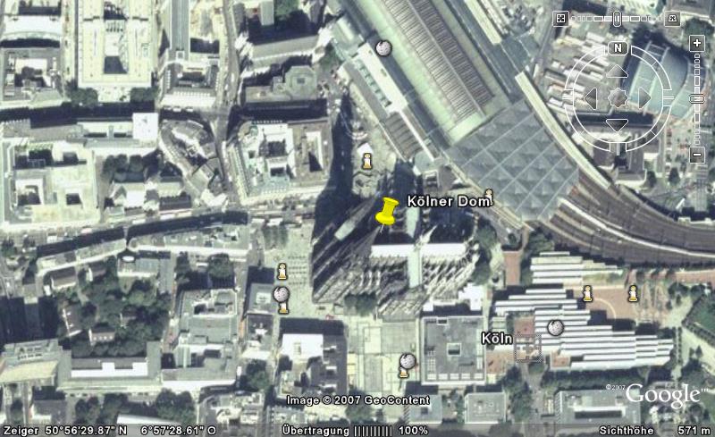

Wo nimmst Du die Koordinaten her und in welchem Format sind diese?Anbei mal ein kleines Beispiel von Google Earth mit dem Ziel "Kölner Dom"
Wie man auf dem beigefügtem Bild sehen kann, stehen unten links die
Koordinaten vom Kölner Dom, diese gibst Du wie folgt ein:Script starten.
Namen vergeben, den Du schon mal gespeichert hattest, z.B. "Route1".
Nord Koordinate eingeben: 50 (leerzeichen) 56 (leerzeichen) 29.8
Enter bzw OK drücken.
Ost Koordinate eingeben: 6 (leerzeichen) 57 (leerzeichen) 28.6
Abspeichern
Route in MN6 laden.
Du kannst natürlich auch jedes andere Koordinaten Format wählen,
welches im Script angegeben wird.Klappt bei mir auf den Punkt.
