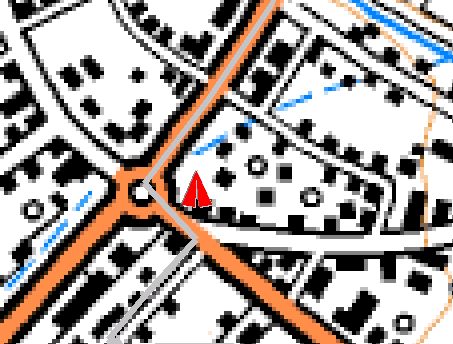

die ungenauigkeit kann ich nicht bestätigen - zumindest nicht hier im Burgenland, siehe screenhot
(egal ob ozi oder pa - ich bin wegen des autom. Imports auch umgestiegen)lg,
