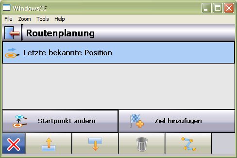

Bitte beschreibe mal etwas genauer, was Du mit "startet in Tennenlohe" meinst.
Hallo zusammen,
ich fange nochmal von vorne an. Hab mich wohl nicht genau ausgedrückt.
Wenn ich mein NAVI jüngfräulich (er hat also noch nie eine Verbindung zu einem Satelliten gehabt und die Software ist auch neu aufgespielt) starte und dann eine Route planen will, steht als erstes in der Routenübersicht "Letzte bekannte Position". Diese letzte bekannte Position ist
bei mir immer diese ominöse Ort bei Erlangen eben Tennenlohe und dann auf der Frauenweiherstr. Ich gehe davon aus, das die Programmierung der Software dort erfolgt ist. Ich wüsste sonst nicht wie das Navi immer auf diese Koordinaten kommt.
Dieses möchte ich ändern. Hoffe das kommt jetzt richtig rüber, wüsste auch nicht wie ich es anders beschreiben sollte.
Bedanke mich schon mal.
Grüsse
asorbas

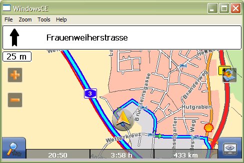

ZitatOriginal von wind-hund
Mach doch bitte mal einen Screenshot davon.
Hallo Windhund.
Ich habe zwar die Screenshots erstellt, aber ich bekomme es nicht hin
sie in meinen Beitrag zu speichern. Ich muss mal durchlesen wie
das geht. Aber Dein letzter Kommentar deutet auf meine Vermutung mit der
Programmierung hin.
Danke für Deine Mühe.
Grüsse
asorbas

So, jetzt kommen wir der Sache schon näher. Du willst also eine Route planen. Dabei wird standardmäßig die letzte bekannte Position als Startpunkt genommen. Wo diese "letzte bekannte Position" gespeichert ist, weiß ich leider auch nicht. Ist aber auch egal:
Wenn Du den Startpunkt ändern willst, nutze den Button links unten!
der Startpunkt in Tennenlohe ist bei meinem Navi auch nach Neuinstallation. Ob es nach einem Hardwarereset auch ist, weiß ich nicht.
Wenn es dich stört einfach mal das Navi 5 Minuten ans Fenster legen und schon
ist die letzte bekannte Position deine Adresse. ![]()
bifiduplo
Die "letzte bekannte Position" ist normalerweise in der Pathfinder.reg im Abschnitt Position bzw. dann in der Registry an gleicher Stelle gespeichert.
In einem ganz neuen System ist entweder bereits eine pathfinder.reg mit diesen Koordinaten dabei oder es ist ein Defaultwert im Programm.
Stefan
