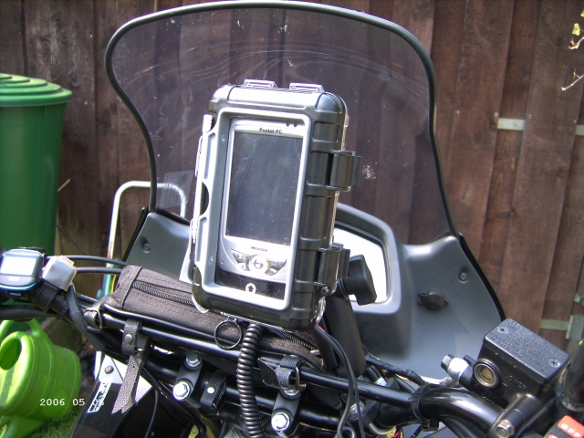

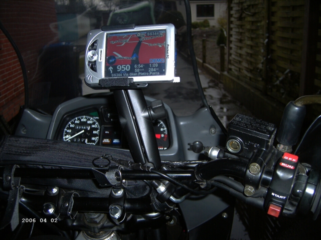

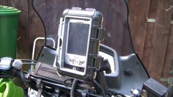

    Nur was mich jetzt noch interessieren würde ist, wenn ich Deinen Anbau so sehe, mit diesem kontrastreichen Skin warum das bei Dir trotzdem mit der Otterbox nicht geht ??
    Naja, diese transparente Schutzfolie, durch die das Display noch bedienbar ist, spiegelt eben zu doll, so dass ich das darunter liegende Display zwar noch sehe, aber dann muss ich schon sehr genau und konzentriert gucken, aber das will ich beim Moppedfahren eben nicht! Da will ich mich auf die Straße konzentrieren und nicht auf den PDA. Ich bin der Meining, dass ein kurzer Blick von ca. 1-max. 2 sec ausreichen muss, um die Lage schnell zu checken. Das ist bei nackigem PDA absolut der Fall, beim PDA in der Otterbox (Armorcase) bei Sonnenschein aber nicht! Bei bedecktem Himmel bzw Regen ja, bei Nacht ist es dann..........na.......... :gap

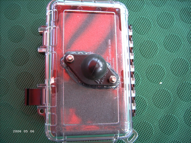

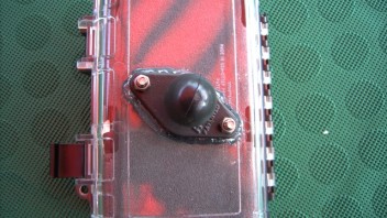

    Jetzt überlege ich mir gerade ob ich meine selbstgebastelte Otterbox wieder auf den Loox umbaue, oder doch mal etwas mehr Geld setze für ne fertige Lösung. Die Aquabox sieht so schlecht gar nicht aus, gibt es die auch ohne Rammount (habe ich schon)? Und kann man daran auch Kabel anschliessen. Am liebsten wäre mir ne Box an der ich das vorhandene Ladekabel anbringen kann und ggf. auch noch Kopfhörer (falls Blauzahn den Dienst versagt)

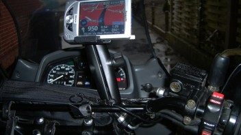

    Dann muss das navi auch nicht wasserfest sein und ich habe für meinen N560 eine passende Halterung, mit Keller-4-Krallensystem auf Ram-Mount Halterung, das ganze an einer Cockpitstrebe festgemacht.
    Erst wenn es regnet, mache ich die Touratec-Tasche, ebenfalls aufs Ram-Mount dran.

    Ich hatte allerdings den Vorgänger PPC in einer sebstgebastelten Box, welche per Ram Mount am Cockpit befestigt ist und noch zusätzlich an der Verkleidungscheibe. Der PPC selbst liegt lose eingebettet in Schaumstoff in der Box. Ich bin letztens das erste Mal mit dem "nacked" PPC gefahren, befestigt nur am Ram Mount. Im Standgas hat es da ganz schön geschüttelt. Anscheinend sollen die Geräte ja Vibrationen abkönnen, aber die von einem Einzylinder auch???
    Die Ablesbarkeit in der Touratech Tasche soll ja auch nicht so toll sein, wegen Falten etc. In meiner Bastelbox liegt der PPC ziemlich tief und durch den ausgeschnittenen Schaumstoff gibt es so Etwas wie einen Tunnel, der die Ablesbarkeit verbessert. Sonnenschutz lässt grüßen ;D

    Ah, da höre ich sie ja wieder raus - die Bewunderung für meinen Luigi Colani Sonnenschutz :D Sollte eigentlich gerade jetzt in Cannes bei den 60. Filmawards als beste Newcomer-Requisite für nicht zum Film passende Neuentwicklungen gekürt werden, aber ich hab' abgesagt, weil mir das Forum hier wichtiger ist :gap
    Also ich hab' meinen PDA an meiner Transalp (Zweizylinder) = no Probs bzgl. good vibrations,wobei man sagen muss, dass die Transe für'n V2 aber eher seicht läuft. Hab den PDA sogar auch an meinem bike für's Grobe (XR 600 Eintopf), wo es schon ganz gut schüttelt, getestet. Ging auch, aber da hab' ich keine Langzeitstudie, da ich im Gelände kein Navi brauch'. Außerdem liegt man da sowieso öfters mal auf der Seite oder auch mal im Schlamm (geil :D), da hat so'n PDA dann auch besser nix zu suchen ;)
    Was den Wasserschutz betrifft, halte ich es persönlich wie baumino. Ich mach' mein Armorecase auch immer erst ran, wenn's regnet. Selbst wenn's tröpfelt oder nieselt, kommt während der Fahrt kaum Wasser an den PDA. Nur wenn's richtig wie aus Eimern schüttet und man kommt zum Stehen, macht sich die Box bezahlt. Da reicht dann aber auch dieser Spritzwasserschutz aus. Bei meinem case habe ich die Kabelführung durch auspfeilen einer kleinen Ecke des Rahmens erzielt. Also bei ner yellow-submarine-Übung wäre dann die 100%-ige Wassrdichtigkeit auch nicht mehr gegeben, aber eigentlich wollte ich mit der Transe immer über Wasser bleiben, auch wenn ich aus dem schönen Land zwischen den Meeren komme, wo andere Urlaub machen :D
