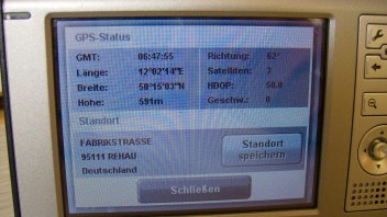

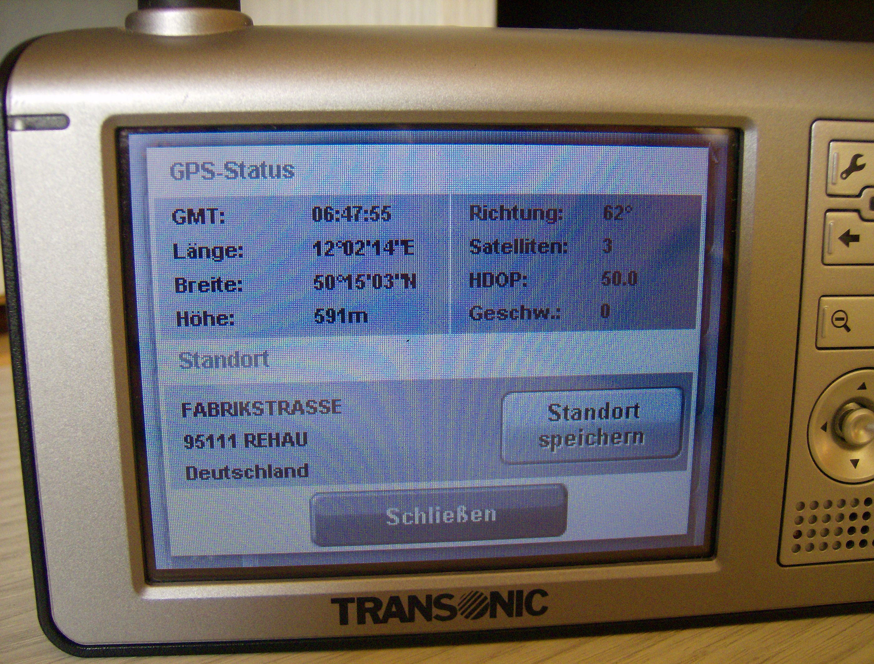

Hallo rehau1,
willkommen im Forum.
Links neben der Uhrzeit steht die Zeitzone (GMT), mit der allen GPS-Satelitten weltweit arbeiten.
Es ist nicht möglich im GPS-Status eine andere Zeitzone (MEZ bzw. MESZ) angezeigt zu bekommen.
Trotzdem wird die berechnete Ankunftszeit korrekt ausgerechnet.
