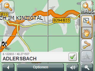

Hallo zusammen,
ich hab ganz gute Erfahrungen mit der "schönen Route" und MN6.1 auf dem Motorrad gemacht. Einfach Ziel eingeben, und schon geht die Reise über hauptsächlich über Landstraßen und Dörfer. Und wenn ich vom Weg abweiche, wird einfach die Route neu berechnet, ohne daß ich manuell Zwischenpunkte übersprigen muß.
Das sieht dann z.B. so aus wie auf dem Screenshot. Wenn man natürlich ganz bestimmte Wege möchte, sollte man wenigstens ein paar Zwischenpunkte setzen, am besten auf die Landstraße vor Ortseinfahrten.
