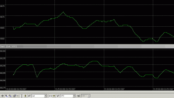

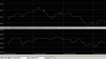

    Am Sonntagabend war ich mal wieder auf EGNOS-Jagd, bin ins Freie gefahren und habe meinen PDA aufs Autodach gestellt. Geloggt wurde im binären SiRF-Format, SN und Tracksmoothing waren deaktiviert. Da nach 20 Minuten immer noch kein SBAS auftauchte, habe ich die Sache abgebrochen.

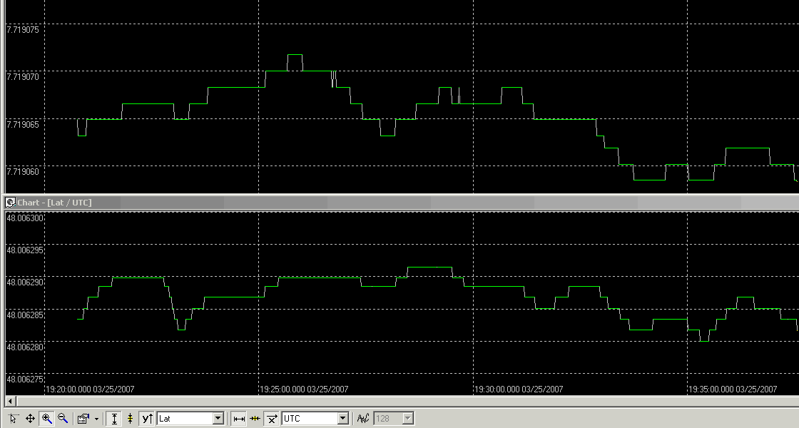

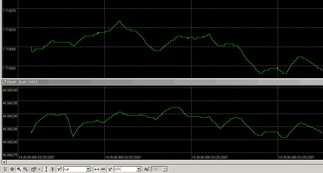

    Aus diesem binären Log habe ich mit S2N zwei NMEA-Logs generiert. Beide unterscheiden sich nur in der Anzahl der Stellen nach dem Komma. Eines ganz normal mit vier Stellen, das andere mit sechs Stellen. Mehr ist technisch nicht möglich, da Länge und Breite im SiRF-Format als mit 10^7 skalierter 32-Bit INTEGER und in Dezimalgrad ausgegeben werden. Die Umwandlung ins NMEA-Format (DDDMM.MMMM) ist daher nur bis sechs Stellen nach dem Komma sinnvoll.
    Und wenn man nun mal auf das obere Bild guckt, dann scheint die Position oftmals länger eingefroren. Das ist aber nicht ganz richtig, wie der Vergleich zum "hochaufgelösten" Bild zeigt. Und wenn selbst dort waagerechte Linien auftauchen, dann heißt das nur, daß die Auflösung des skalierten Integers nicht ausreicht, um weitere Details darstellen zu können. Ich bin also der Meinung, daß die Positionen immer in Bewegung sind. Nur ob man das sehen kann, ist halt die Frage.
