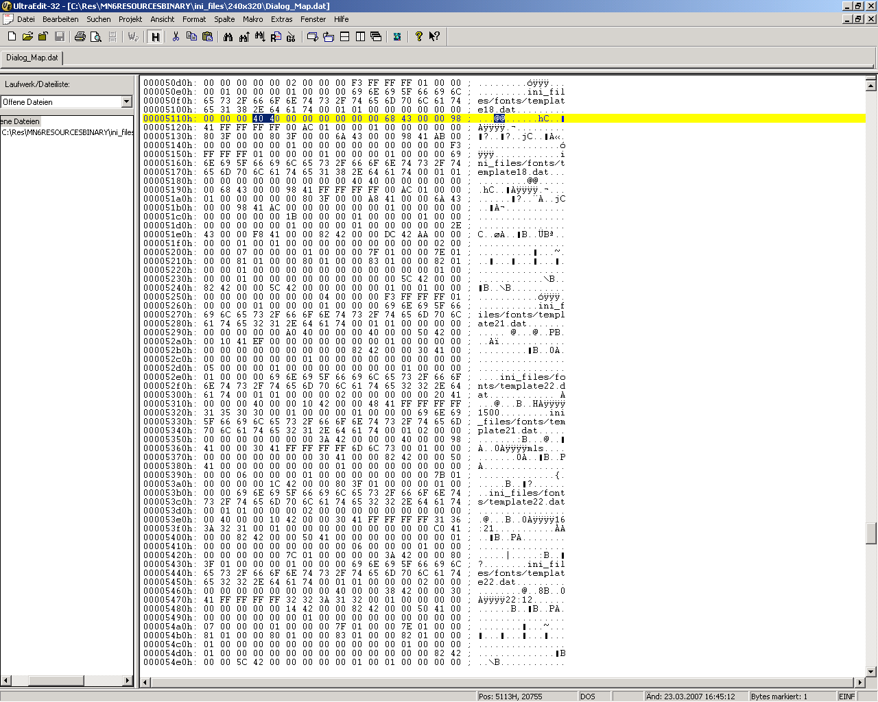

    Original von usi
    hier mal ein Hardcopy meiner Dialog_Map.dat aus dem Verzeichniss 240x320, Softwareversion 6.15!
    Udo
    ....und jetzt markiere mir doch bitte mal die adresse 5189 und 5191 und stells noch mal rein :D :D
    gruß
    Einmal editiert, zuletzt von pikko ()

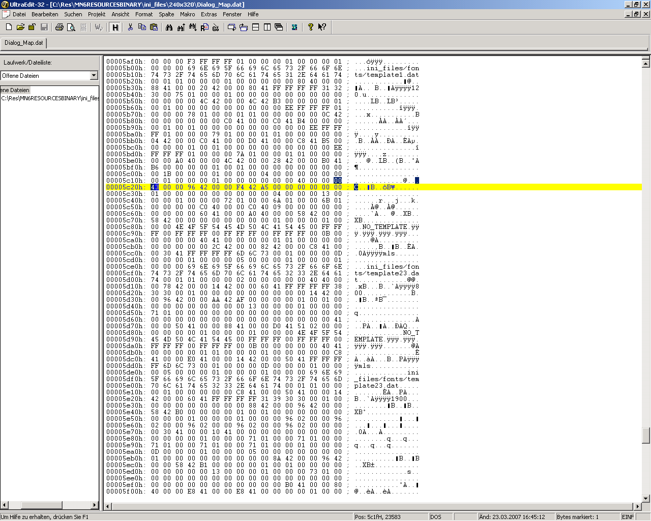

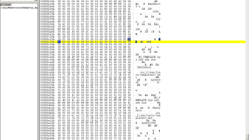

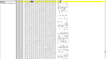

  • Hallo zusammen,
    warum benutzt Ihr den nicht das Programm "MN6ResourceView.exe" von xwilli ?(
    Damit könnt Ihr die *.res öffnen, alle notwendigen Änderungen durchführen und gleich wieder packen.
    MN6ResourceView.exe findet Ihr HIER
    Ich habe eine "MN6ResourceView.exe" mal mit dem Programm geöffnet und in der Datei "Dialog_map.dat" die Adressen HEX 5C1F und HEX 5C20 rot unterstrichen, dort findet man den Wert HEX 28 43.
    Im Querformat muß an der gleichen Adresse ein anderer Wert stehen.
    Viele Grüße
    rowdy
