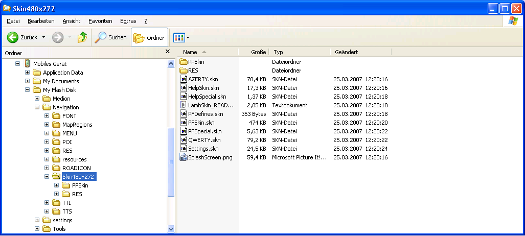

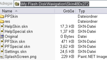

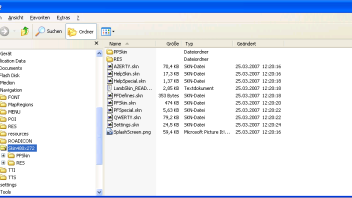

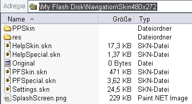

    Mach mal 'nen Screenshot aus der Ordnersicht von \My Flash Disk\Navigation\Skin480x272. Es sollte so aussehen und z.B. in .\PPSkin darf kein weiterer Ordner sein.

  • Hi Wolfgang,
    vom Shot her schaut's gut aus, kann nichts Ungewöhnliches entdecken.
    Zur Konvertierung: bei den Dateien, die Du austauschst, ist eine Konvertierung egal (es sind eh reine Text-/Skriptdateien und da wird nix konvertiert, auch bei den Maps nicht). Ich habe da beim Transfer PC -> PNA noch nie aufpassen müssen.
    Nur bei den Favs (pf.cdb) ist es kritisch und muß deakt. werden, weil das ein Suffix für ein binäres DB-Format ist.
    Ich misch mich hier mal ein :)
    Auf Deinem Screenshot sehe ich eine PFSkin.skn Datei (DIE eigentliche Skin Datei) in der Größe 474kb. Das kann nicht die richtige Datei sein, die wäre ca. 540 kb groß... Der Rest sieht aber soweit ok aus.
