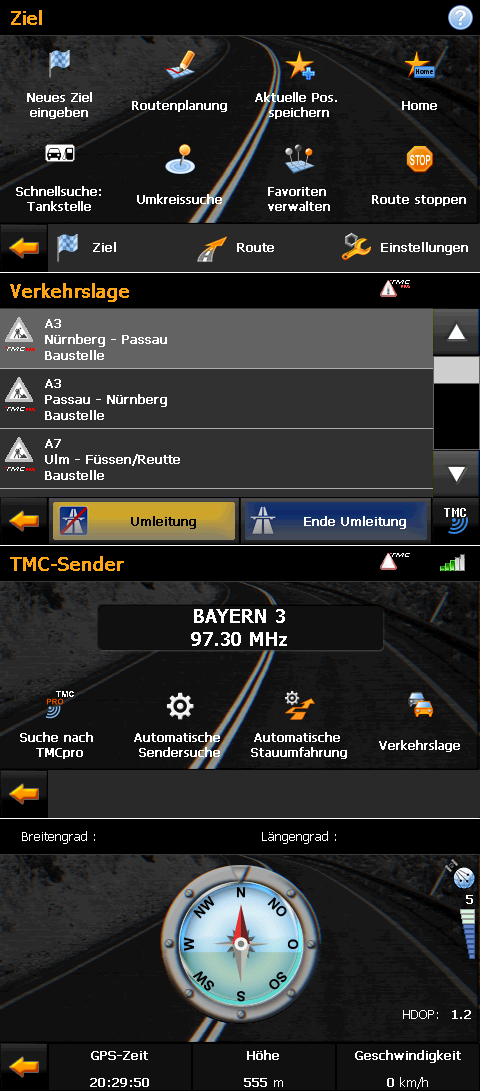

Hallo zusammen,
hab mal ein kleines Add-on gebastelt. ![]()
Dabe handelt es sich um einen neuen Hintergrund (Road) und zwei geänderte Buttons!
Hoff es gefällt euch! :angst:D

Hallo johannesleopold,
danke ür das Lob, aber dein Skin war ja die Vorlage, also kann ich das Lob nur an dich weiterleiten! ![]()
