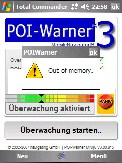

    habe wie hier beschrieben die alte POIwarner.exe mit der Version 3.00.815 überschrieben. Beim ersten Start wird versucht, alle POIs zu importieren.
    Nach mehreren Minuten bricht das Programm mit einem "Out of memory" Error ab.
    Wo liegt der Fehler?
    Habe im POI Verzeichnis ziemliche viele für unterschiedliche Länder abgespeichert, die ich aber nie alle gleichzeitig anzeigen lasse, immer in Anhängigkeit von dem Land, wo ich gerade navigiere.
  • Hallo Hardy,
    ich habe dir bereits im anderen Thread geantwortet das du hier: http://www.navigating.de/cms/index.php?id=3095 den Download der aktuellen Version findest, mit dem POI-Warner 3 hast du auch keine Probleme mehr wenn du alle POIs für alle Länder angezeigt lässt. Ersparrt das leidige ein- und ausschalten ;)
    Benni
