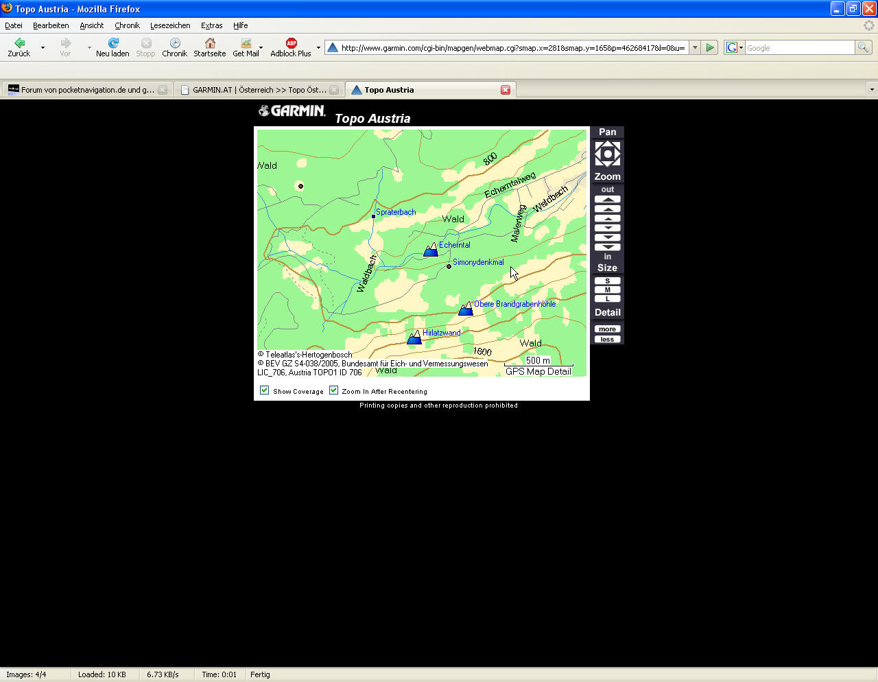

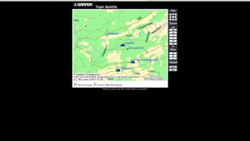

  • Loox-Comer:
    Danke, für die Antwort.
    Für das Autorouting besitze ich bereits ein Kartenwerk (Citynavigator 9)
    Ich nehme an, dass die ADAC Karten keine Topo-Karten sind, oder täusche ich mich da?
    Interessant wären für mich Topo Karten möglichst inklusive von Wanderwegen (hauptsächlich Österreich).
    Zu den Topo Karten habe ich da schon einige "freie" im Internet gefunden. Dürften die meisten aber ohne Wanderwege sein.
    Sind auch ziemlich mühsam über MapSource auf meinen Streepilot C510 zu installieren.
    Der Streetpilot selbst ist auch zum Wandern oder auch nur Bummeln viel zu klobig und auch nicht für Fußwege gut geeignet. Deshalb interessiere ich mich auch jetzt für die kleinen Outdoor Geräte.
