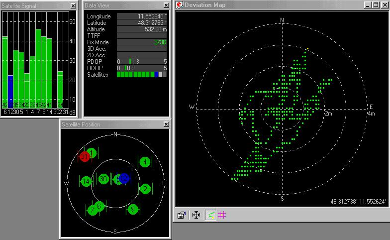

    Ich habe die beiden iblue-Logs durch u-center und VisualGPS laufen lassen. Das einzige was ich bisher wirklich bestätigen kann ist, daß die "Sats in View" im "Sky-View" blinken.
    Wenn ich nicht wüßte, daß in der Maus ein anderer Chip werkelt, würde ich anhand der Logs tippen, daß da ein SiRF3 verbaut ist.

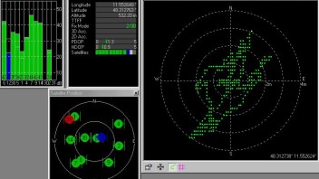

    Egal, die iBT747 scheint eine _sehr empfindliche_ und
    genaue/konsistente Maus zu sein.

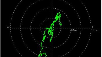

    Anbei ca 20Min Fenster mit +-4m Abweichung.
    Dieser Wert ist IMHO recht ordentlich.
    GN/KN,
    Wolf

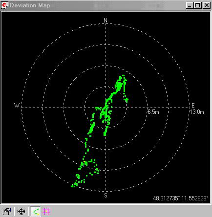

    2./unteres Bild zeigt Fenster (Richtung SSO mit eingeschränkter Sicht) ca 60Min/1h.
    Abweichung ca +-15m; da wandern sonst die Mäuse durch´s Dorf. :D :D

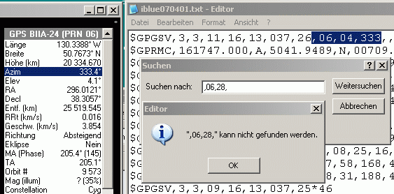

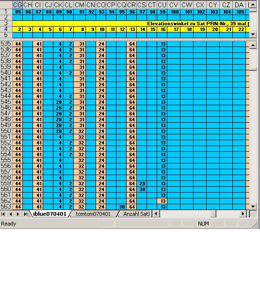

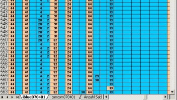

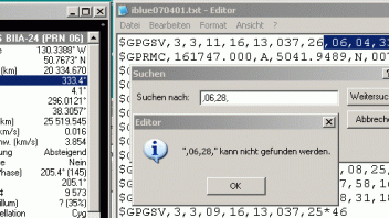

    anhängend ein Auszug aus Charly's File, dort wird Sat 6 zunächst mit 4°, dann mit 28° und dann wieder mit 4° Elevation ausgewiesen. Beginnt bei 16:19:00 im i-blue-Log von lart.
    An u-center komm ich hier nicht ran, zeigt u-center dies nicht ?
    Ich weiß nicht, wo Charly die "28" hernimmt.
    PRN 06 taucht um 16:17:47 UTC zum ersten Mal im Log bei El 4° und Az 333° auf. So sieht es auch Orbitron.
    Wie auch immer: Es existiert keine Zeichenfolge
    ,06,28,
    im Log. Also ist in Charlys Exceltabelle etwas falsch.
    bfn hevo2
  • hast Recht, seltsam ?(
    Trotzdem versteh ich nicht, wie die Sats in View sich so schnell ändern können, und die hab ich nochmal im Log nachgeprüft, diese Veränderungen sind drin.

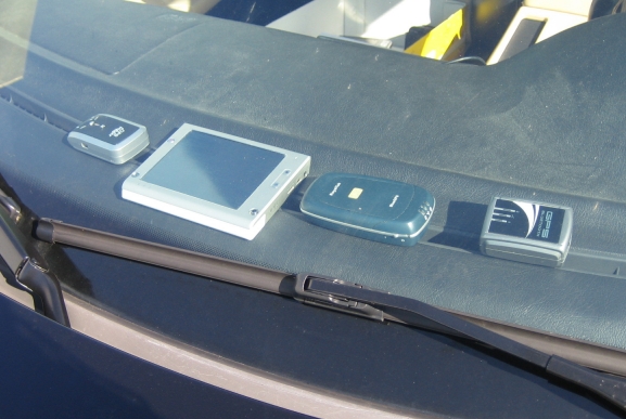

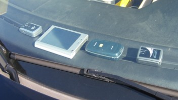

  • So Bogi et al,
    4 (vier) Logs anbei:
    - ca 60 Min im Auto, davon ca 25 Min Stillstand.
    - 747=iBT 747/MTK, AmeoIII= Sirf III-Chip im Ameo, 3k=RBT3000/Sirf II, 397=eGPS397/Nemerix
    - also einige Generationen an GPS-Chips.
    - Vorsicht: der Sirf III im Ameo dürfte nur ´ne Helix-Antenne haben,
    also wg fehlender (besserer) PatchAntenne HF-Nachteile im Empfang.
    - Strecke: ~ 5 Min Stand, Dorfstrassen, ~1 Min Plausch auf linker Strassenseite,
    Durchfahrt Tankstelle mit Alu-Dach, ~1 Min Stand mit bester/freier Sicht,
    ~15 Min Einkauf/Auto nach NNW, Rückfahrt selbe Strecke, Stop´nGo,
    am Ende wieder knapp 5 Min Stand im Garagenhof/Ausgangspunkt.
    In diesen Logs sollte fast alles d´rin sein, was man zum Vergleich braucht.
    Logs sind auf gleichen Anfang/Ende getrimmt. Mäuse unter Frontscheibe/Pic.
    Leider bringt die 3k kein GSV im Log und Frequenz der Protos ist unterschiedlich.
    Have Fun,
    Wolf
