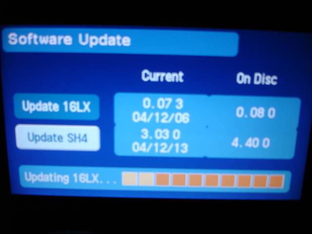

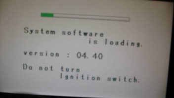

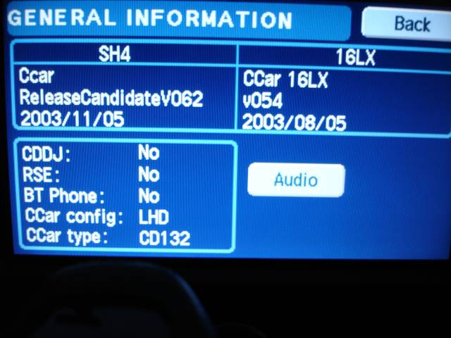

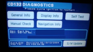

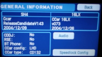

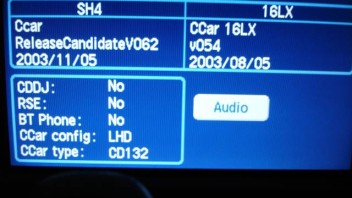

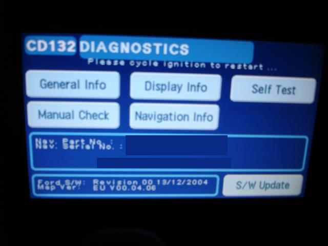

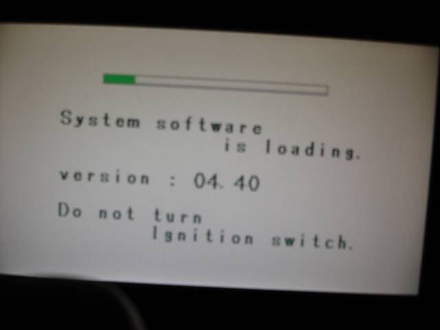

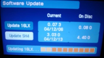

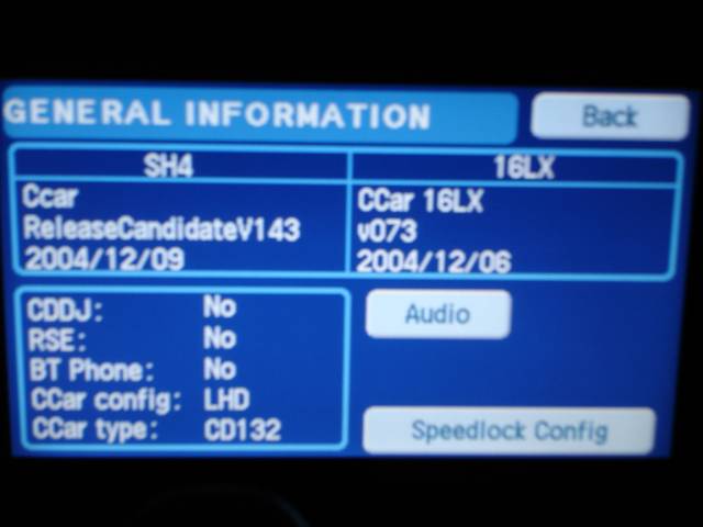

    ich habe mal meine Erfahrungen kurz zusammengeschrieben.
    Zur Vorgeschichte:
    Ich hatte die DVD Kartenversion von 2003 :sleep
    Dann habe ich ein Update auf die Version 2005/2006 gemacht
    (incl. Update der Navi-Software mit der grünen Update-CD).
    Für alle: eine Deaktivierung mit WDS oder IDS beim Freundlichen
    geht nicht, bevor man mit der grünen CD aktualisiert hat
    (Vorher gibt es auch nämlich kein Speedlock Config Button...)
    Also schön mit IDS gemäß Anleitung Navi-Modul neu geladen und siehe da: :D
    Danach die Version 2006/2007 (mit der blauen CD) aktualisiert.
    Übrigens: Auch ich hatte Probleme, dass die blaue CD nicht erkannt wurde.
    Also auf CD-RW gebrannt und ging wieder nicht! :wand
    Erst als ich die grüne Update-CD eingelegt habe (ohne den Update
    durchzuführen), wieder rausgeschmissen habe, die blaue (RW) eingelegt habe, ging der Update los... ?(
    Und ja. Wenn man eine neuere DVD-Rom (Kartenmaterial) einlegt als
    man an Software-Version hat, wird die DVD zwar gelesen, aber eine
    Adresseingabe ist nicht möglich.
    Und zum Schluss: Die Update-CD muss in das DVD-Laufwerk (nicht da,
    wo man die Musik-CDs einlegt ;)
    Also anbei ein paar Bilder von meinen Software-Ständen und während
    des Updates...
