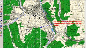

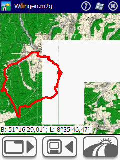

    hat schon jemand Erfahrung mit dem Interaktiven Kartenwerk
    Nordrhein-Westfahelen Ost Vers. 2.0 DVD-ROM gesammelt?
    Wird die Umgebung von Willingen im Sauerland, PLZ 34508
    noch vollständig angezeigt und als Kartenausschnitt korrekt
    nach MM2Go2 übertragen?
    Bei mir sieht der Kartenausschnitt so aus:

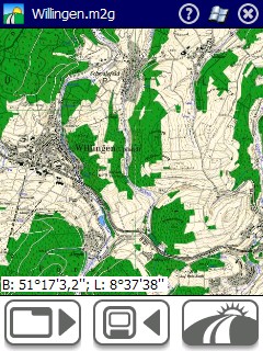

  • Hi activoli,
    leider konnte ich Dein Problem nicht reproduzieren.
    Ich würde mal die DVD NRW noch einmal drüberinstallieren und den Kartenexport NICHT über ActivSync machen.
    Wenn Du den Kartenexport startest ohne ActivSync erscheint erst eine Fehlermeldung, kurz danach kommt das Exportfenster und Du kannst wählen, wohin Du den Kartenausschnitt speichern willst.
    Von dort kopierst Du den Kartenausschnitt auf die SD-Karte (per CardReader)
    Was ich wohl feststellen kann, dass beim Zoomen, die Umrandung der Kacheteile zu sehen ist, welche bei Dir fehlen.

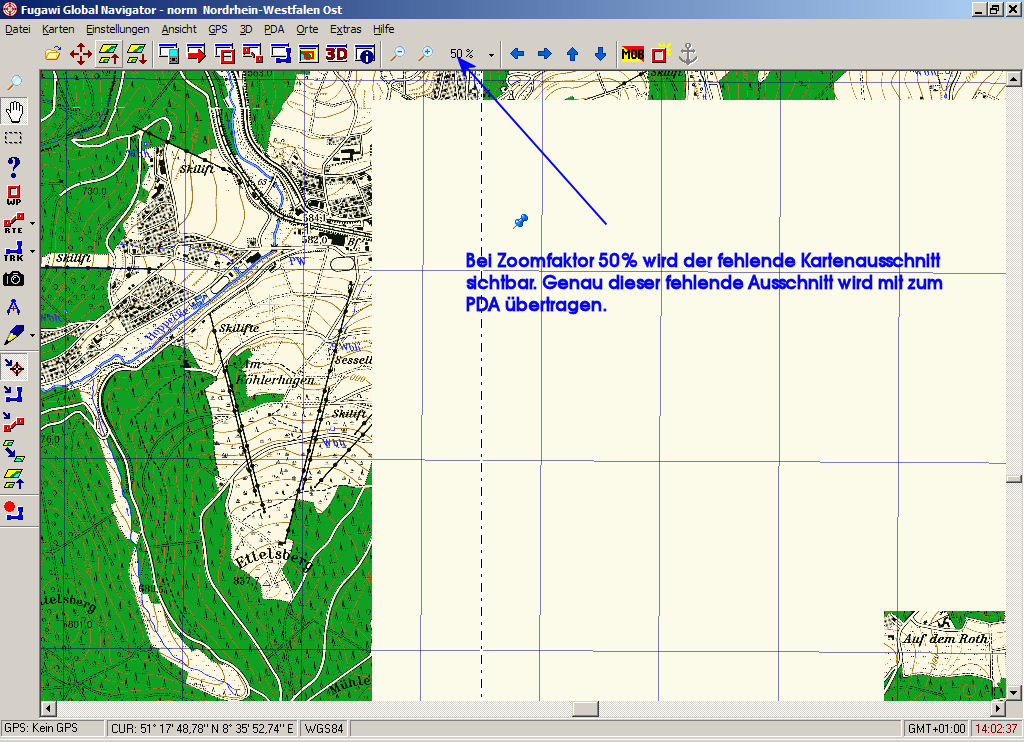

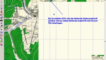

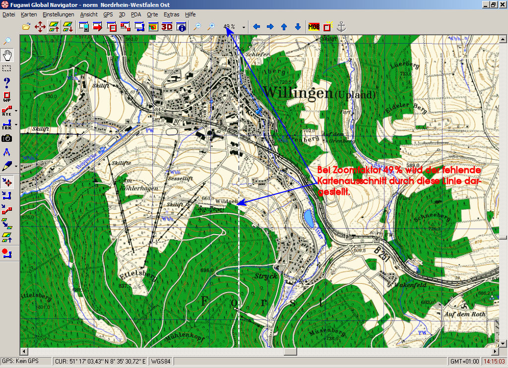

    4. Das o.a. Kartenwerk nach Fugawi Ver. 4.1.10.1453 importiert.
    Hier das Ergebnis:_
