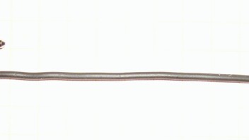

    für den Empfang von TMC/Pro braucht man ja die beigelegte Wurfantenne.
    Ich muß sagen, daß sieht ja nun echt geschossen aus, so ein langes Kabel da auf dem Armaturenbrett.
    Gibt es da nicht irgendwie eine elegantere Lösung?
    Da hat man nun schon ein halbwegs stylisches Gerät mit integriertem GPS-Empfänger und dann dieser Kabelsalat. X(

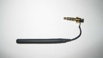

    b)deshalb habe ich mir jetzt eine Kurzstabantenne bestellt,ist optisch wesentlich ansprechender als das Kabelgeschlängele der Wurfantenne und braucht nur wie Wurfantenne angestöpselt zu werden.
    bei eBay gibt es ja die V43-Stabantenne (ca. 25 EUR) und die VW43-Stabantenne (ca. 29 EUR) als Ersatz für die TMC-Wurfantenne.
    Meine Frage an die Besitzer der V43-Antenne: Wie weit ist denn die V43-Antenne verbiegbar? Kann man sie auch bis zu einem Winkel von 90 Grad verbiegen, so dass sie wie die VW43 hinter dem Navi nach oben geht?

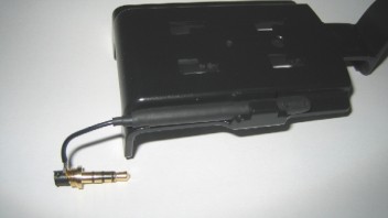

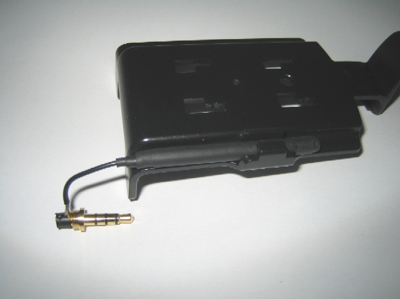

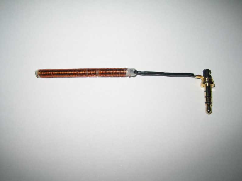

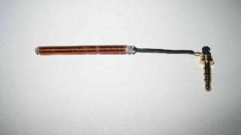

  • Meine Lösung dazu sieht so
    [Blockierte Grafik: http://home.arcor.de/klaus_gp/pics/PNA510T/tmc_13.jpg]
    aus.
    Der Stab wird hinter dem Navi an der Halterung angeklemmt.
    Der Empfang ist "gut genug". Soll heißen, ich habe keine Vergleichsmessung gemacht bezüglich erzielbarer dB.
    Klaus
    (Für technisch Interessierte)
    Material:
    ca. 1,5 m Kupferlackdraht (dünner Fädeldraht)
    ca 20 cm Kupferlitze (ca. 1mm) mit Isolierung
    Klinkenstecker 3,5 mm; 4-polig
    Kugelschreibermine aus Kunststoff
    Schrumpfschlauch
    Epoxy-2K-Kleber
    Aufbau:
    * Die Litze an einer Seite ca. 10 mm abisolieren und verzinnen
    * Von der Kugelschreibermine die Spitze abziehen (Sauerei vermeiden...)
    * Ein Ende vom Kupferlackdraht in das Loch einlegen und die Spitze wieder aufstecken
    * Den Kupferlackdraht dicht um die Mine wickeln. Dabei beachten, daß nur eine Lage entsteht und die Windungen sauber anliegen
    * Am unteren Ende der Mine angekommen, den Kupferlackdraht abschneiden und mit der Litze verlöten.
    * Das verlötete Ende der Litze in die untere Öffnung der Mine einstecken und mit dem Epoxy verkleben.
    * Den "Antennenstab" mit Schrumpfschlauch umschließen.
    * Am freien Ende der Kupferlitze den Klinkenstecker anlöten (am Schirmkontakt)

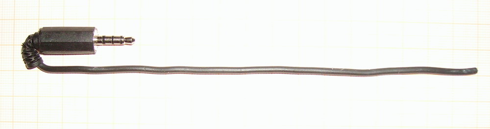

  • Es geht immer noch einfacher..... :D
    letztens ging ja die Diskussion hier heiß her, ob TMC-Empfang ganz ohne Antenne möglich ist. Bei meinem MD 96080 ging's ganz ohne nicht.
    Also die Minimallösung: 4-Pol-Klinkenstecker, an die Schirmung ca. 20 cm 0,75 mm Kupferschaltdraht gelötet und nach hinten umgebogen, und....geht!
    Auch auf meinem Schreibtisch guten TMC u. TMCpro-Empfang, im Auto noch besser.
    Ist natürlich nicht sehr elegant, aber in ca. 5 min. herzustellen und dazu noch recht preiswert.
  • Hallo @ Klaus_GP
    Ich habe von Elektrik so gut wie keine Ahnung, aber entsteht nicht durch die Wicklung um die Mine so etwas wie eine Spule mit entsprechenden Eigenschaften?
    Wie macht sich das auf den Empfang bemerkbar?
    Vielleicht könnten einige Fachwissende zur Klärung beitragen?
    Gruß, Jonnes

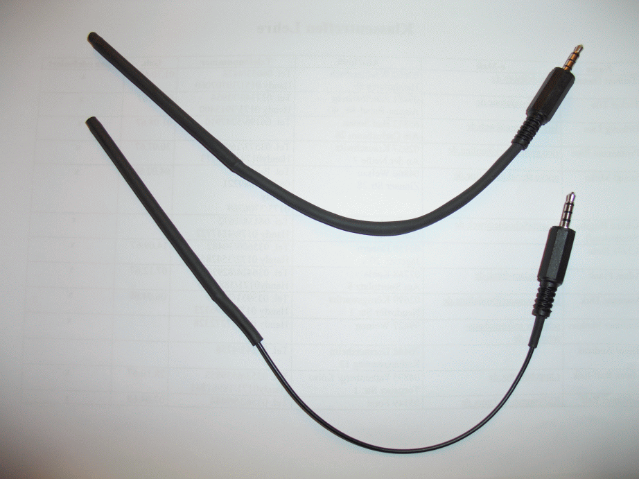

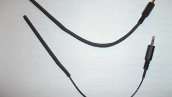

  • Empfang klappt mit der VW43-Stabantenne gut.
    Wirklich ansprechende Alternative zu der Wurfantenne.

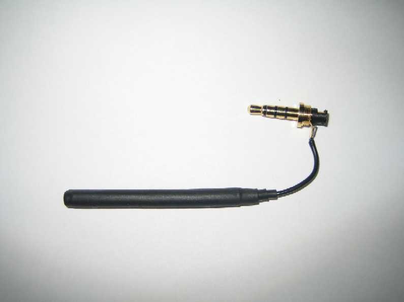

  • Hat jemand Erfahrung mit dieser Antenne ?
    Artikelnummer: 150104237456
    [Blockierte Grafik: http://i21.ebayimg.com/04/i/000/93/54/d89f_1.JPG]
    Finde ich sehr elegant und nach Ausführung des Anbieters auch für
    mein neues Medion geeignet.
    Bevor ich anfange, das was selber zu stricken, wäre es mir den
    Kaufpreis wert ;)
  • ...und wie hoch ist der Preis? Nicht mehr als 10 Teuro, hoff ich doch. :D
    Ist auch die Abschaltung des Lautsprechers berücksichtigt?
    Ich kann mir beim besten Willen nicht vorstellen, dass damit ein vernünftiger TMC Pro Empfang auch in schwächeren Gegenden möglich ist. Mit angestecktem Ladekabel dürfte da nix mehr gehen.
    Original von Hubert-Heinrich
    Kannst mir ja einen basteln, für 10 Euro :gap
    Die muss aber optisch und technisch mindest gleichwertig sein !
    Nähere technische Eigenschaften oder mögliche Beeinflussung
    sind nicht benannt !
    Anhand der Bewertungen sind aber etliche Käufer mit der Antenne
    zufrieden !
    Die wären es nicht, wenn die angebotene Antenne Funktionen des
    Gerät beeinflussen täte.
  • Also ich hab mir über E-Bay diese Antenne gekauft und Empfang ist einwandfrei.
    http://stores.ebay.de/V-TEC-Shop[/URL]
    TMC Winkel Kurzstab Antenne PNA Medion VW43
    Navi-Ansage funktioniert natürlich.
    Sie ist aber ca. 2 fingerbreit länger als die oben abgebildete.
