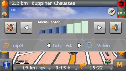

    Bitte schaut Euch das neue Audio-Center an.
    -- Mute/Max Buttons
    -- mp3 und video Buttons
    -- System-Volume (noch ohne Funktion)
    Funktioniert das Center auch bei mehreren laufenden Programmen störungsfrei?

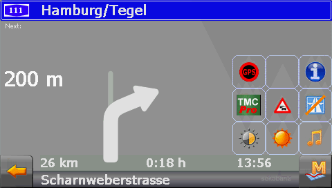

    Wie bewährt sich die Pfeilseite mit der neuen Button-Anordnung?
    In die Pfeilansicht kommt man auch durch Klick auf den Monsterpfeil in der Kartenansicht.
    Sonnenbrille mit Einstellmöglichkeit für Tag-/Nacht-Design
    - Wenn man nur 1x Klickt, wird die Sonnenbrille ein- bzw. ausgeschaltet. 7 sek. (!) Geduld bitte

  • wenn mich nicht alles täuscht, funzt bei mir die einstellung der systemlautstärke nicht...

    Original von pax']['er
    Stimmt, hab' ich auch hier so beschrieben. ;)
    gruss sokobana
