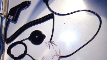

  • im kabel vom zig stecker sind 7 kabel bei denen ich garkeine ahnung habe wofür die sind außer halt rot und schwarz
    1.schwarz
    2.rot
    3.gelb
    4.grün
    5.blau
    6.braun
    7.orange
    stecker kabel vom pda bei denen könnte ich mir ja mit der bereits im forum diskutierten pin belegung helfen
    1.rot
    2.schwarz
    3.braun
    4.orange
    5.gelb
    An der maus sind vier kabel die sind ja noch nich so schlimm weil ja auch bereits diskutiert und beschrieben
    1.rot
    2.weiß
    3.gelb
    4.schwarz
    weil ich die y weiche abschneiden mußte wegen kabel bruch und das nich wider zussamen bekomme weil ich hauptsächlig nich weiß wofür die adern im zig stecker sind
    Der knaller were wenn mir jemand erklären könnte welche kabel ich zussamen löten muß damit es wider funktioniert
    Bitte Helft mir
    Gruß Hannes
  • Wo genau hast Du denn die Kabel abgeschnitten?
    Mach doch mal ein Bild und stell es ein.

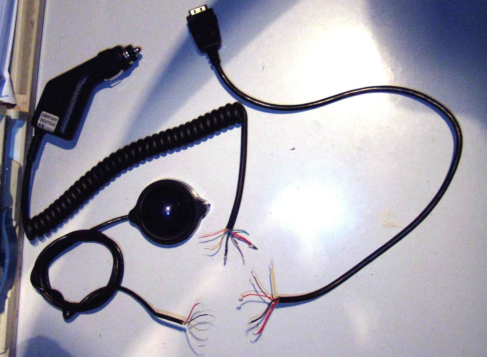

  • also im stecker der maus hatte ich als erstes nen wackelkontackt als ich dann das probn wider hatte mußte ich festellen das der fehler diesmal in der weiche selbst lag das kurz und klar andem kabelbaum sind wie auf dem bild zusehen bis auf den pda stecker keine stecker mehr drann
  • Hast Du denn nicht mehr die Y-Weiche als solche und hast Du dort bündig abgeschnitten?
  • die weiche hab ich nichmehr die war aber auch nich zu öffnen und das kabel hat sich aus der weiche gelößt da waren irgendwie von anfang an nur wackel kontackte erst im stecker der maus den stecker bekahm ich auf und hab ihn geflickt als es dann wider nit ging dachte ich erst wider an den stecker der mausch aber gesch.. diesmal war es die weiche selbs das kabel zum pda war total lose in der weiche und hing sprichwörtlich am seidenen faden ich habs dan auch einfach rausziehen können das andere hab ich bündig abgeschnitten
    also die belegung vom kabel zum pda is ja schon im forum beschriben anhand der pinne und durchmessen normal kein problem ??
    das kabel der maus ist auch beschriben
    aber wofür sind die vielen gismos im zig stecker :-D)
    achso die weiche hab ich dan mit nem dremel aufgesegt und konnte auch daran nich festellen welches kabel mit welchem verbunden wahr da
    das kabel vom pda schon ab wahr und die andern mit heißkleber feröddelt wahren und auch wackel kontackte hatten denn das durchmessen funzte auch nichtmehr
