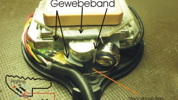

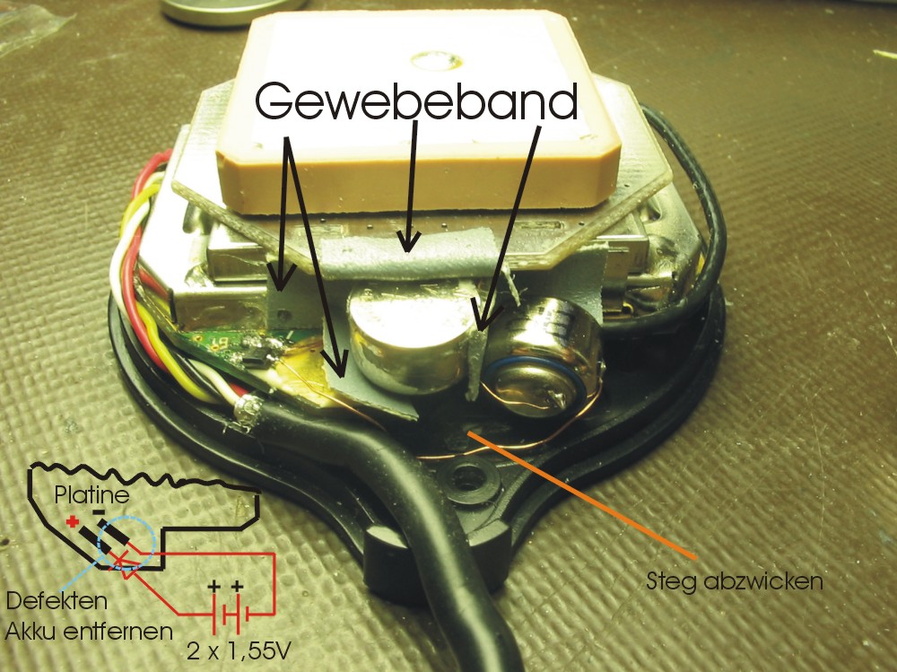

    eine in die Jahre gekommene Royaltek RGM 2000 hat leider die Eigenschaft dass sie nach kurzer Zeit ohne Boardnetz ihre Programmierung verliert und in den Auslieferungsstand zurückkehrt. Das ist besonders nervig wenn man mittlerweile auf andere Programme umgestiegen ist die eine andere Programmierung als den Auslieferungszustand erfordern. Ursache ist der Lithium-Akku der immer hochohmiger wird und beim Abschalten der Boardspannung kurz unter 2V einbricht und somit einen Reset auslöst. Auch ein Laden über 24Std bringt nur kurze Zeit Verbesserung.
    Wer die Maus nicht täglich über längere Zeit benutzt ist mit einer Batterie besser bedient.
    Hierfür habe ich mir zwei 1,55V Knopfzellen (V393 Varta, LR48 oder ähnliche) ausgesucht die man bei ausreichender Kapazität in der Maus unterbringen kann.
    Sie verfügen eine Kapazität von 72mA und ermöglichen eine Speicherzeit von rund 2-3 Jahren. ( Bei ca. 3uA Ruhestrom).
    Allerdings muß noch eine kleine Schottkydiode das Laden der Batterien verhindern. Dafür habe ich eine PHILIPS PMEG2010EH eingesetzt. Hier tut es aber auch jede andere Schottkydiode. Sie sollte nur schön klein sein.
    Für eine bessere Lötbarkeit der Batterien empfiehlt es sich die Kontakte mit einer kleinen Nadelfeile anzurauhen. Der Lötvorgang sollte sehr kurz sein.
    Den störenden Plastiksteg entfernt man mit einem Seitenschneider.
    An dem Mausdeckel muß innen noch etwas Plastik mit einem scharfen Messer abgeschnitten werden damit er sich bei den Batterien wieder richtig schließen lässt.
    Ich hoffe die Zeichnung ist selbsterklärend.
    Viel Spaß beim Umbau und immer einen guten Fix mit Eurem Naviprogramm.
    Naviboy
  • Hallo Naviboy,
    möglicherweise hast du bei dieser Lötmethode ein glückliches Händchen bewiesen, trotzdem würde ich ab und zu mal einen Blick ins GPS werfen, ob nicht langsam Korrosion auftritt, weil durch Hitzeeinwirkung die Dichtung der Knopfzelle Schaden genommen hat.
    Sicherer ist es jedenfalls, Knopfzellen mit Lötfahnen zu verwenden.
    Übrigens, auch Lithiumzellen gibt es mit Lötfahnen, da hat man gleich die 3V , braucht weniger Platz und nachdem du ohnehin die Schottky-Diode einsetzt, würde diese bestimmt eine längere Lebensdauer garantieren.
    oe5psl
    Hans
  • Euch beiden großen Dank für die Erläuterungen, so kann manch einer (ich auch) die an sich gute Maus wieder zum Leben erwecken! :respekt
  • Hallo oe5psl ( vermutlich Funkamateur aus OE ?),
    mit den Lötfahnen ist es natürlich sicherer. Ich hatte zufällig die Silberoxydbatterien im Haus. Mit dem Lötkolben kann ich ganz gut umgehen. Die Lötstelle ist zwar nicht schön aber ich wollte so wenig wie möglich die Batterie erhitzen.
    Eine geeignete Lithiumbatterie mit 3V habe ich nicht gefunden. Sie sind im Durchmesser zu groß und können nirgends untergebracht werden. Außer auf der Antenne :D
    Hätten die Hersteller gleich auf Lithiumbatterien gesetzt wäre eine Speichererhaltung von über 5 Jahren kein Problem.
    Naviboy
    Einmal editiert, zuletzt von Naviboy ()

  • Hallo Hans,
    die Ausführungen kenne ich schon. Die kleine Batterie hat 48mA und 13,5mm im Durchmesser. Leider zu groß für die RGM2000. Meine haben 7,9mm und 72mA. Aus diesem Grund habe ich mich für den Doppelpack entschieden.
