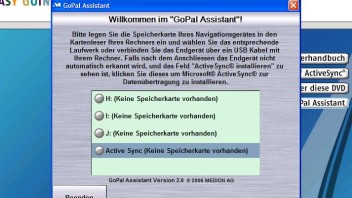

  • @FirstMoskito
    :tup Danke für die Info!

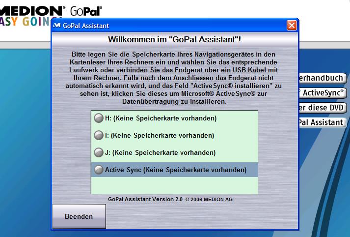

  • Besser einen separaten Card-Reader/Writer benutzen und damit die Karten neu aufspielen.
    Über Active Sync dauert das elendlich lange.
    Es sieht mir auch so aus, als wenn das Active Sync den PNA nicht richtig erkennt.
    Also in dem Fall das aktuellste ActiveSync (4.5) installieren. Partnerschaft mit PNA herstellen und dann müsste der Assistent die SD-Karte im PNA auch erkennen.
    Kontrolle evtl über den normalen Windows-explorer. Wenn der dir den PNA anzeigt müsste es auch funktionieren.
    Ansonsten ganz auf den Assistenten verzichten und die Karten aus dem DVD Maps-Verzeichniss auf das entsprechende Verzeichnis der SD-Karte kopieren
  • Hallo ufuk83,
    kopiere die Daten doch lieber über einen Kartenleser, das geht viel schneller und funzt normalerweise problemlos.
    gruß Croconut
