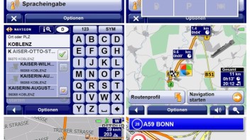

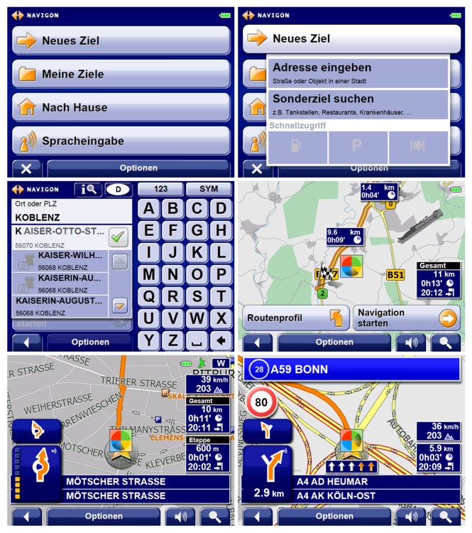

    anbei probehalber der Skin MN6blue für PNA. Der Skin läuft auf allen Navigon PNAs außer dem TS7000. Da ich keinen PNA besitze, würde ich Euch bitten, ihn auszuprobieren. Stimmen die Grafiken und Schriften alle? Läuft der Skin auch auf dem Loox N100? Bitte probieren und sichert Euch die originale MN6ResourcesBinary.res.
    Installation: Die Datei entpacken und dorthin kopieren, wo im PNA auch die MN6.exe liegt.

  • habe mal ein bißchen damit rumgespielt.
    mir is nix aufgefallen.
    :respekt
    werde wohl für genaueres,mal was navigieren müssen. ;)
    ausprobiert mit transe pna 6000T

  • Hallo Hendrik , DAnke für den Superskin
    Hab deinen Blue Skin auf den T 4000 C aufgespielt, und danach Hardreset durchgeführt .
    allerdings bleibt bei mir der spurassistent im originalen hellblau, er wird nicht dunkelblau wie auf deinen Bildern.
    Hat das vieleicht noch jemand ????
    Kannst du da noch was machen Hendrik ?????
    Achso, ich hab alles komplett schon einmal neu aufgespielt und installiert
    hat aber auch den gleichen Fehler beibehalten.
    Danke Danke
    Einmal editiert, zuletzt von outlawbiker25 ()
  • Hallo Outlawbiker,
    hast Du Dir die Pfeile vom Spurassistenten extra heruntergeladen. Die findest Du hier (http://forum.pocketnavigation.de/tid1058271-sid.htm) zum Download. Im zweiten Beitrag findest Du die Pfeile für den Spurassistenten. Dieses Archiv entpacken und die Dateien in den Ordner MN6/Settings/Data/QVGA kopieren.
    Dann sollten die Pfeile auch dunkelblau sein.
    Hendrik
