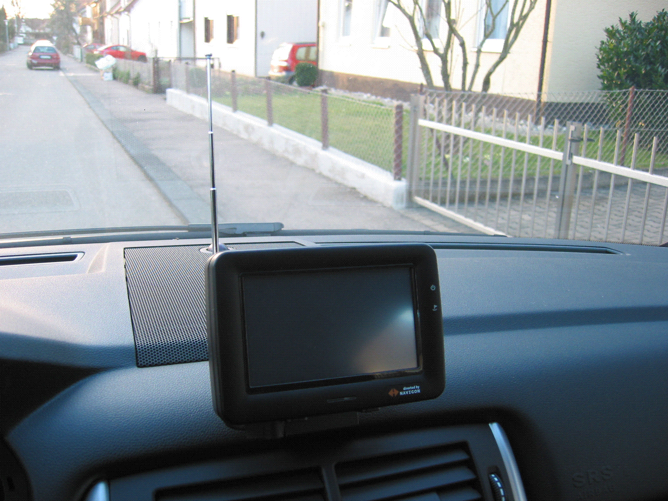

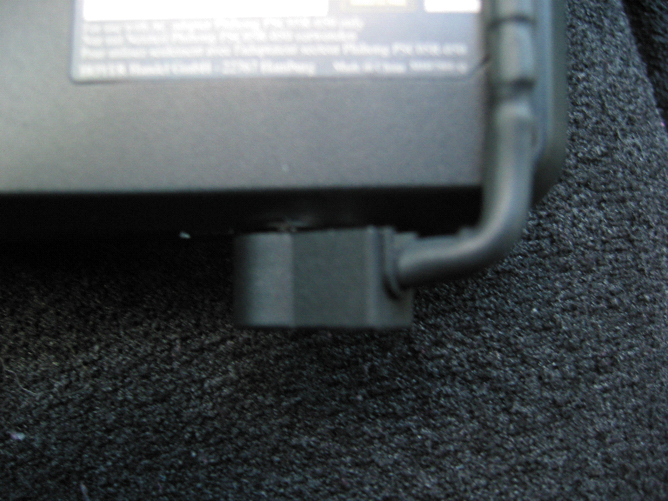

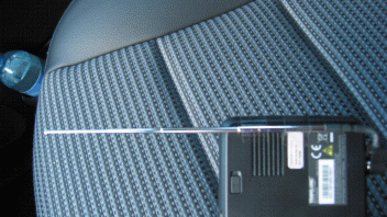

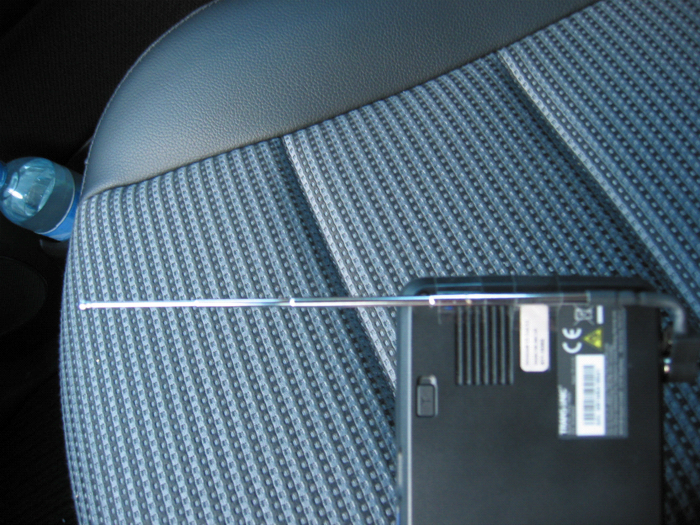

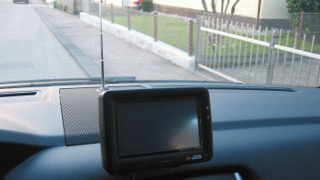

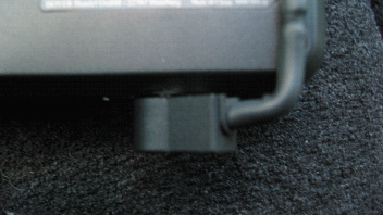

  • Hallo zusammen,
    Kurzstabantenne ja / nein?
    ja, siehe Bilder.
    Die Wurfantenne welche dem T 7000 das TMC in Empfang nimmt, ist kurzum in dieser Art nicht akzeptabel.
    Aus diesem Grund habe ich mir überlegt welche Alternative es sonst noch geben könnte.
    Kurz und bündigt:
    Habe mir im " saustarken- " Markt ein kleines Radio mit Teleskopantenne für 2, 95 Euro gekauft, die Teleskopantenne ausgebaut und mit einem Winkelstecker verbunden. Zwischen dem Winkelstecker und der Antenne habe ich einStück Schrumpfschlauch um die Optik einwenig zu peppen eingearbeitet. Siehe Bild.
    Im Moment habe ich die Antenne zum Testen noch mit einem Tesa auf die Rückseite des Gerätes geklebt.
    Der Empfang ist bedeutend besser wie mit der Wurfantenne. Ist aber noch nicht 100%.
    Unabhängig von dieser Lösung warte ich auf die neue Kurzstabantenne von V-TEC mit der Bezeichnung V 43 Pro, soll eine super Antenne sein. Wir z.Zt. im ebay angeboten.
