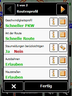

    Denn mit der 6.15 und den Settings von XCV7 kommt es zu obigem Ergebnis, 6.15 mit originalen Settings rechnet dagegen korrekt.

    Ergebnis ist, dass bei optimaler Route eine 103km-Route die relativ geradlinig ist rauskommt und mit schneller Route das was du in der zweiten Abbildung angibst.
    Kann ich genau so bestätigen. Mit Routing 5.1 und und navigon 6.1.5. ... Ja ganz sicher!

    Komisch, dass einige meine Ergebnisse bekommen und einige die von Candid.
    Woran liegt das? ?(
    Ich benutze nur die Deutschland-Karte.
    Bei optimaler Route habe ich auch das wie ihr (egal ob original oder XCV7), aber bei schneller Route (mit XCV7-Profilen) das vom ersten Bild.

  • sodelle ich war auch mal neugierig was das ganze aufsicht hat,
    habe die route eigeben , als option schnell-schnell
    mit der version 6.15 und 5.1, mit der CentralEURO-karte bekomme 133km gesamt strecke
    so oder so, ich denke mal nicht das die einstellungen vom XCV7 grund falsch sind, viel mehr sieht es so aus , das MN an sehr vielen stellen totall falsch routet und die fahrstreckte um einiges länger wird , dabei speilt es keine rolle welche routen einstellungen man hat, das ist das was ich bisher so rausbekommen habe, MN6 routet einfach fehlerhaft

    Original von Zero511
    kann jemand bestätigen, dass bei der Route Schweinfurt nach 63911 Klingenberg folgende schnelle Route rauskommt, wenn man die Profile von XCV7 verwendet?
    Mit den original Profilen sinds nur 136 km.
    hier das gleiche problem mit der d-karte,
    wenn original app...xml drauf, dann routenberechnung ok (zumindest in diesem fall)
