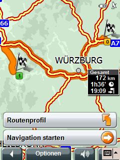

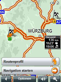

  • Das obere Bild ist Version 5.1, das untere die originalen Settings, die B469 wird nicht benutzt bei den originalen.
    Ist die 5.1 dann vielleicht fehlerhaft?
  • Hallo Zero,
    kann das bestätigen, wobei die Routen gleich aussehen.
    Bei optimal stimmt es mit 103km und gleicher Fahrzeit überein.
    Sigi

    Ich bekomem dein oberes Routing nicht mit v5.1 von XCV7 hin. Getestet habe ich mit normalem und schnellem PKW und optimaler und schneller Route. Außerdem noch zur Sicherheit mal Fähren verbieten und mal nicht.
    Ergebnis ist, dass bei optimaler Route eine 103km-Route die relativ geradlinig ist rauskommt und mit schneller Route das was du in der zweiten Abbildung angibst. Kann es sein, dass du deine xml aus der v5.1 und deiner ApplicationSettings zusammengebaut und dabei vielleicht was falsch gemacht hast?
    das hatte ich auch zuerst gedacht und dann die komplette xml benutzt (neu heruntergeladen), es kam genau dasselbe raus.
    Bei Sigi43 übrigens auch.
    Du könntest mal die originalen Settings testen, da kommt bei mir die richtige Route raus.
    Alles nur mit schneller Route gerechnet.

  • Meine ApSetXML habe ich dir mal geschickt. Da ich mit der XCV7 die richtige Route rausbekomme brauche ich doch nicht mehr mit der originalen testen, oder?
    also ich muß mit den Settings von XCV7 auch die Routen von Zero511 bestätigen!
    Da XCV7 wohl aufgegeben hat, habe ich gerade die Originalen Settings wieder draufgemacht.

    @ zero511,
    ich bekomme Dein o.g. Routenergebnis mit der v5.1 auch nicht hin. ?(
