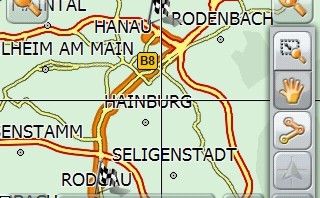

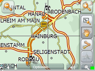

    Ich bin der Meinung, dass "schnelle Route" oftmals zu sehr zugunsten der etwas kürzeren Entfernung entscheidet. Dadurch kommt es zu "unnützen" Orts- oder Stadtdurchfahrungen, die zudem viel mehr Zeit benötigen, als vorher vom System veranschlagt.
    Beispiel (normaler PKW, schnelle Route):
    Rodgau, Ludwigstraße -> Hanau, Oderstraße
    Es wird eine Route über die (alte) B45 durch Hanau berechnet mit gefühlten 100 Ampeln. (18 km; 19 min.) Diese Zeit ist in der Realität nicht einzuhalten wg. der erwähnten Ampeln.
    Einzig wirklich schnelle Route wäre über die autobahnähnliche B43A zum Hanauer Kreuz und dann auf der A66 zur Ausfahrt Hanau Nord. Viamichelin.de berechnet genau diese Routenführung mit 22 km und realistischen 16(!) Minuten.
    Übrigens berechnet auch die Original Navigon ApplSet. das suboptimale Routing von XCV7. Woran liegt das? Warum kann Viamichelin das besser?
    Gruß ... Andi

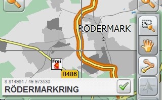

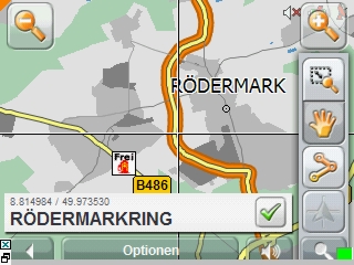

    Hier mal meine Testroute für Normaler PKW, Optimale Route
    Eppertshausen, Sandweg -> Frankfurt, Mainstraße
    Die berechnete "Optimale Route" ist ansich sehr gut. Es stört mich, dass Rödermark durchfahren wird obwohl eine sehr gute Umgehung (westlich) vorhanden ist. Dieses Ergebnis würde ich bei "Kurze Route" erwarten aber auf keinen Fall bei optimaler!
    Gruß ... Andi
    Werden beim LKW-Profil evt. vorhandene Durchfahrtsverbote gar nicht berücksichtigt?
    Nein, werden sie nicht, auch keine Höhen- und Gewichtsbeschränkungen.
    Bei optimaler Route wird die Umgehung genutzt.

    Also bei mir routet das 2110 durch Rödermark, egal ob ich die Parameter von XCV7 oder von Yago benutze. Auch mit der original Navigon ApplicationSettings wird bei optimale Route *durch* Rödermark gelotst.
    Nachdem du bereits bei meiner letzten Testroute (Rodgau-Hanau) das beste Ergebnis hattest, denke ich, dass deine Parameter wohl ziemlich ausgereift sind. Bietest du die Datei irgendwo zum Download an?
