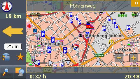

    • In den GoPal Karten sind eine ganze Reihe an POIs drin.
    • Diese haben normalerweise einfarbige, kleine Icons
    • Beim Skin vom großen Meister BL gibt's größere, farbige Icons dafür.
    • Diese kann man benutzen, auch ohne den ganzen Skin zu laden
    • Die Datei poi.png enthält die Icons.
    • In der Datei poi.pc wird festgelegt, welche POI-Klasse angezeigt wird.
    • Das habe ich bei meinem PNA510T auch gemacht.
    • Ohne weitere Software (POIxxxxxx) kann man keine anderen Kategorien benutzen/anzeigen/...

  • Was hier jetzt schon öfter verwechselt wurde ist:
    a) Die POIs, die schon vorinstalliert auf dem PNA liegen und nichts mit dem POI Warner oder dem POI Observer zu tun haben
    und
    b) eben genau die POIs vom POI Warner bzw. POI Observer, die sich ohne das Extraprogramm NICHT anzeigen lassen!
    Klaus bezieht sich auf a)...
    AlphaOmega und 318-Fuzzi vermute ich auf b)...

    - Zu den in der GoPal-Software vorhandenen POIs kannst du keine weiteren hinzufügen. Durch einfügen zusätzlicher Bildchen kannst einige Overlays zusätzlich (oder größer) anzeigen lassen. Die POIs selbst sind aber vorhanden und können auch so in der Umkreissuche gefunden werden.
