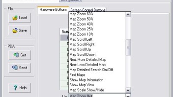

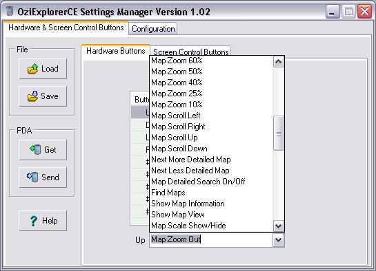

  • Moin!
    Original von frank334
    Bei Ozi und MM2Go bleiben die Zoomtasten funktionslos und mit Steuerkreuz lässt sich nichts verschieben.
    Naja, in OziCE ließe sich zumindest das mit dem Steuerkreuz realisieren. Dafür gibt es dort nämlich den Settings Manager, damit lässt sich das ziemlich frei belegen ;D
    Die TOP50 brauche ich persönlich eigentlich nicht unbedingt als Zwischenmaßstab, ich komme auch mit gezoomten Karten sehr gut klar. Weil das Herauszoomen so flüssig geht, benutze ich meist nicht mal die Übersichtskarten. Aber das ist natürlich alles Geschmackssache.
    HK2000
    Original von HK2000
    Bei mir siehts idR so aus. Standard 1:25k, darin zoomen, dann direkt auf die 1:200k. Vorteil der 1:200k: Man kann zwar eine 1:25k entsprechend weit rauszoomen, sieht dann aber zB keine lesbaren Ortsnamen mehr - und das ist eben bei der 1:200k anders.
    Wastl
    Original von HK2000
    HK2000
    Ach, den hatte ich gar nicht installiert. Hast recht, damit lassen sich die Tasten schon vernünftig belegen. Von MM2Go ist mir aber nichts derartiges bekannt. In den Konfigurationsdialogen gab's keine Keysettings.
