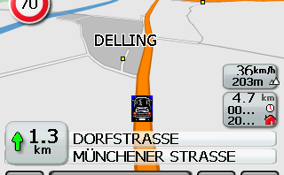

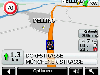

hab da ein problem und zwar:
benutze das Dark-Skin II. MN6.5.1 für 3,5" - 320x240 von nobo123
und hab da rechts mit den fenstern probleme
uhr und home
geschwindigkeit und höhen
die angaben fenster zu klein sind.
schriftgrösse wäre gut wenn sie bliebe. bin ja bald rentner und augen werden immer blinder ![]()
sonst ist alles super
