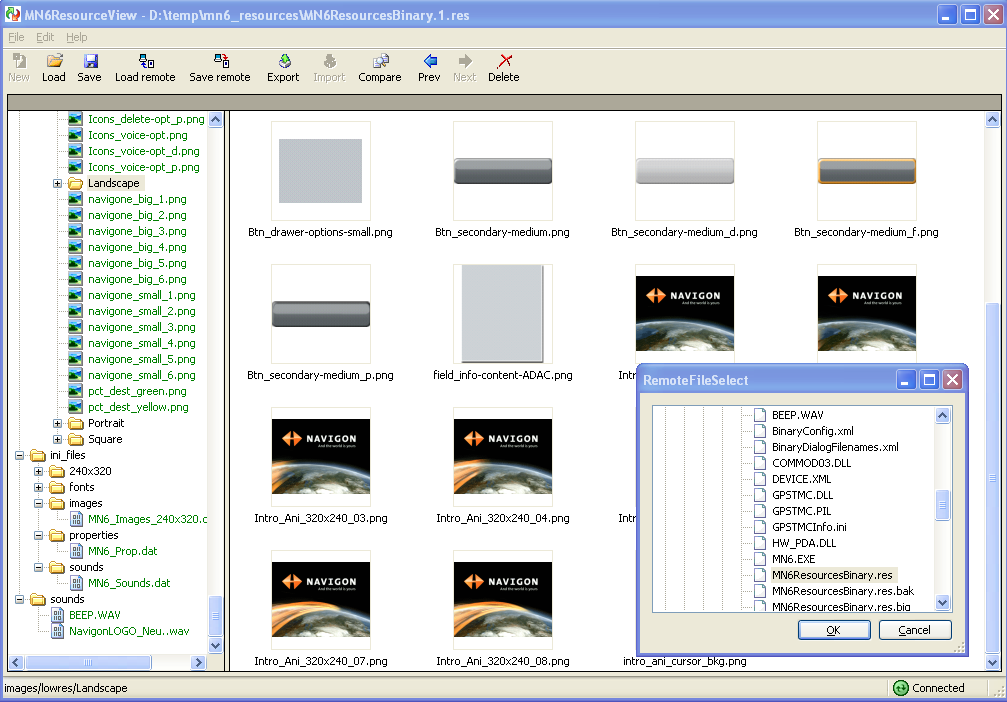

  • Hallo liebe Skinner,
    ich habe mir mal die Mühe gemacht ein kleines Program in C# zu schreiben um die Resourcen-Datei von MN6 etwas besser unter die Lupe zu nehmen.
    Vielleicht finden es ja auch andere hilfreich.
    Im Augenblick können nur die Dat-Dateinen bearbeitet werden, die Bilder werden nur angezeigt bzw. über externes Programm geöffnet.
    Voraussetzung ist .Net 2.0 -> hier
    Vorschau: Siehe Anhang
    Versionshistorie:
    Version 0.2.2:
    - Fehler beim Export beseitigt
    - Verbesserung der Anbindung über ActivSync
    Version 0.2.1:
    - Leider hat sich beim Speichern ein Fehler eingeschlichen, dieser wurde beseitigt.
    - Löschen von "Dateien" möglich (werden als 'zu löschen' markiert und beim Speichern ignoriert)
    - Beim Vergleichen von res Dateien werden bei unterschiedlichen Hex-Dateien die Unterschiede angezeigt.
    - Beim einlesen vom Device wird der Dateipfad gemerkt und beim Abspeichern vorgeschlagen.
    Version 0.2.0:
    Pünktlich zum Update 6.15 habe ich mal wieder ein paar Erweiterungen gemacht.
    - Toolbar
    - Lesen und schreibe direkt vom PDA (noch nicht vollständig geprüft)
    - Vergleichen von 2 Resource-Dateien (1. Datei laden, 2. dazu vergleichen)
    - weitere Dateien können per Drag&Drop in den Baum gezogen werden (noch rudimentär)
    Version 0.1.0;
    - Bilder können nun über eine Doppelklick auf das Bild über ein externes Program bearbeitet werden. Nach dem Speichern wird es automatisch wieder übernommen.
    - Wurde eine "Datei" bearbeitet, so wird es in dem Baum entsprechend gekennzeichnet.
    - Ein Export der Resourcen in ein Verzeichnis ist jetzt auch möglich.
    Gruß xwilli
    ACHTUNG: Es muss nur die neuste Version herunter geladen werden! Die alten Versionen sind nur zur Dokumentation hier noch vorhanden.

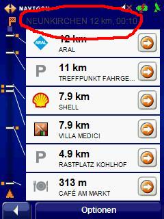

    ich suche immer noch jemanden der mir sagt wie/wo ich die Farbe der Kopfzeile unter "Sonderziele auf der Strecke" auf weiß ändern kann :(
