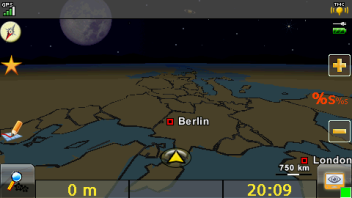

    Habe versucht in der "MapViewArea" die GPS-Geschwindigkeitsanzeige (Zahlenwert) zu installieren. Außer der Anzeige "%s %s" in den vorgegebenen Fontsgrößen kommt nichts raus. Siehe hierzu den skin, Anzeige zwischen den Zoomiconen. Programmtext im PFSkin wie hier angegeben.
    Danke für einen Tip. Gruß H-G.
    GPS_speed //neu
    TextId: 20003;
    Class: SkinText;
    Text: "^F65^%s^F4^%s";
    Coordinates: 376,110,100,48;
    TextCoordinates: 0,0,100,48;
    TextColor:255,65,0;
    BGMode: transparent;
    HAlign: right;
    VAlign: center;
    Font: 65;
  • Vergiss es... es geht nicht. Ich könnte Dir jetzt 137 Threads zu diesem Therma heraussuschen, aber ich bin sicher, das schaffst Du auch nach Betätigung des "Suche" Buttons und Eingabe von "Geschwindigkeitsanzeige".
    Die nächste Suche wäre dann "POIObserver" 8)

    Wenn ich das verstehen würde, dann wüsste ich auch, warum man ohne Routing die aktuelle Straße nicht angezeigt bekommt. Na ja, ist halt so :-D)
    Für den berühmten Einkaufszettel gibt's auch keine Lösung. GoPal blendet halt nur das aus, was es nach seiner Meinung auch angezeigt hat... soll heißen: das ist im Programm festgelegt und kann über den Skin nicht beeinflusst werden ;D

  • Hallo, da es mit der "MapViewArea" nicht klappt, ist in der Kompass Ansicht was rausgekommen. Sicherlich nichts weltbewegendes, kann man aber sogar nutzen. Klappt soweit ganz gut. Durch einen Klick landet man in der Kompass Ansicht und wieder zurück in der Kartenansicht. Die Navigation, auch mit Sprachansage läuft bei Kompass Ansicht im Hintergrund weiter. Keine Daueransicht, aber zur Informationsgewinnung.
    Na denn! Zur Anregung!
    Gruß H-G
