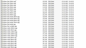

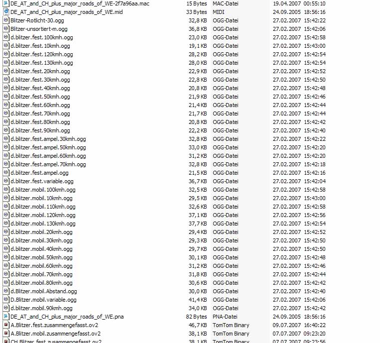

    Um schönere Warnungen vor Blitzern erklingen zu lassen habe ich mir die von Euch freundlicherweise zur Verfügung gestellten *.ogg-dateien runtergeladen. z.B. "D Blitzer mobil 20kmh.ogg" um ein Beispiel zu nennen.
    Wie bekomme ich die aktiviert?
    Ein Tip war, die in das Kartenverzeichnis zu schieben, dann würde die automatisch abgespielt. Habe ich gemacht, ging nicht. Weder ohne die Punkte wie in obigen Beispiel noch mit Punkten "D.Blitzer.mobil.20kmh.ogg", weil das Overlay ja so heißt und gesagt wurde, die Datei müsse gleichlautend sein.
    Auf dem Go910 im Menü "Einstellungen POI-Warner" kann ich ja die einzelnen POI auswählen und die Seite "Warnungen aufrufen.
    Da gibt es dann die Option "Benutzerdefiniert", da kann man wohl eine Datei angeben, indem man den Namen eintippt. Leider ist Anzahl der Zeichen begrenzt, so dass ich den Namen weder mit Punkten noch ohne (mit den Leerzeichen) eingeben kann. Wozu die üer der Eingabezeile befindlichen Auf- und Abwärtspfeile sind, habe ich nicht herausgefunden.
    Bitte sagt mir, ob die ogg´s in das Katenverzeichnis müssen oder ins poi-Verzeichnis dahin, wo die drei Standardtöne sind. Und bitte, wie ich die auswählen kann und ob die Punkte dazwischen müssen oder nicht.

  • Hallo Wolfgang!
    Deine ogg Files müssen in das [Laufwerk:]/poiwarner/ogg/ Verzeichnis.
    Bei den Pfeilen musst Du benutzerdefiniert auswählen und im Feld darunter dann den Namen des Ogg-Files im Ordner eingeben. Das Ogg-File hat am besten einen einfachen Namen (und ist 16khz, Mono).

  • Hallo!
    In der Version 1.60 und 1.61 hat sich die Vorgehensweise etwas geändert.
    Die benutzerdefinierten OGG Files müssen (mit der Endung .ogg) im /poiwarner/ogg/ Verzeichnis liegen (wie zuvor auch). Dann erscheinen Sie im Optionen Menü bei Overlay-Einstellungen unter dem Eintrag "Standard" aufgelistet. Eine Datei auswählen und mit "Test" die Funktionalität prüfen. Dann nur noch OK und damit abspeichern.
