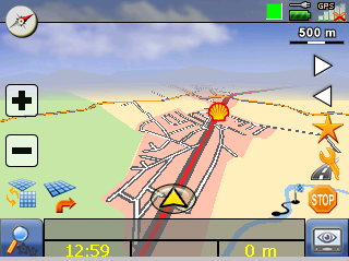

  • Hallo HaJO72
    ich verwende Deinen Skin V1.4, der mir ausgezeichnet gefällt.
    Auf meinem Display ist das Quadrat des POIWarner immer nur in einer Ecke zu placieren. Ich möchte es aber wie in Deinem Screenshot, links neben der Batterie Anzeige haben, um es auch mit dem Finger bedienen zu können.
    Was muss ich machen, um es dort zu positionieren?
    Gruß kalla1a

  • @ufuk83
    Die Koordinaten für das grüne Icon stehen in der POIWarner.ini (mitgeliefert im Ziparchiv)
    Die ini gehört dann ins POIWarner Installationsverzeichnis... Die Koordinaten kannst Du einfach anpassen, wenn die Position nicht o.k. ist.
    Aber...
    Falls Dich das grüne Ding stört (man braucht das Teil ja nicht, wenn man in der 2D-Ansicht etwas länger auf die Karte klickt), kannst Du es komplett ausblenden:
    [POIWICON]
    Show=0
    Dann ist es nicht mehr sichtbar, so dass auch der freundliche Polizist kein Verdacht mehr schöpfen kann (fieses kleines verräterisches grünes Quadrat !).
    Übrigens lässt sich mit
    [WARNICON]
    Show=1
    NOICON=1
    X=160
    Y=110
    ein ZUSÄTZLICHES Warn-Symbol einblenden, wenn Du Dich einer "Gefahrenstelle" näherst und das AUCH IN DER 3D-ANSICHT.
    Probier das mal aus.
    Ich habe die Darstellung der Blitzer rausgenommen, werde nur noch akkustisch gewarnt (eigene wavs: Achtung. Blitzer. 50kmh !) + Zusatzsymbol.
