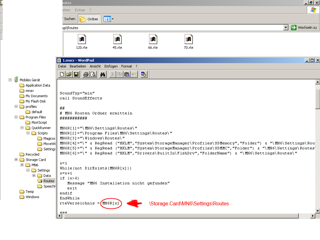

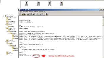

Ich hab mal wieder ein Problem ich hab mir neues Kartenmaterial besorgt und mußte nun Quickrunner neu draufspielen.
Alles läuft super, ich kann koordienaten eingeben diese werden auch gespeichert aber ich kann sie nach einem Softreset nicht aufrufen weil sie im falschen ordner liegen.
Auf dem screenshot unten kann man sehen mit welchem Pfad ich es eigentlich versucht habe aber leider ging das nicht.
Vielleicht sieht einer ein Fehler oder gleich die ganze lösung ![]()
rteVerzeichnis = "\Storage Card\MN6\Settings\Routes"
sollte gehen
(du hast die gänsefüßchen vergessen)
Concor
ahOI
ne geht leider nicht, kann es an einer andere *.*ini oder *.*mscr liegen?
Ja heißt deine SD überhaupt´s Storage Card ?
und nicht SD Karte oder so ?
ahOi
ja der pfad stimmt schon, wie du auf dem screenshot sehen kannst
ich hab auch mal ein ordener "1" erstellt und dort die *.*rte dateien reinkopiert
Der 1 ordner hab ich aber nicht im Storage Card ordner erstellt
rteVerzeichnis = "\1"
ich schreib dich mal über PN an,
dann schaun wir mal ob wir das nicht hinbekommen.
Concor
