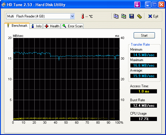

    Nachdem hier im Forum schon so viel schlechtes über die mitgelieferte Speicherkarte geschrieben wurde - was sicherlich auch berechtigt ist - dachte ich mir, die muss ich doch einfach mal testen.
    Analog dem von mir bereits an anderer Stelle verlinkten Test von SD-Cards unter
    http://hardware.thgweb.de/2006/11/12/speicherkarten_im_test/
    habe ich dazu das Programm HD Tune 2.53 benutzt.
    Hier kommt das Ergebnis:
    [Blockierte Grafik: http://666kb.com/i/alsulji2kgz90bi6n.png]
    Das Ergebnis ist also mehr als ordentlich, wenn auch nicht extrem gut. Sagt natürlich nichts über die Haltbarkeit aus ;) Und das sind natürlich nur die Werte für die Lesegeschwindigkeit - sagt also auch nichts über das Verhalten beim Schreiben aus. Da sieht es wesentlich schlechter aus, aber das ist ja für den Navi-Betrieb nicht relevant, höchstens für das Kopieren von Kartendaten, MP3s etc.

  • Zum Vergleich vielleicht hier noch die Testwerte der Karte, die ich aktuell benutze:
    [Blockierte Grafik: http://666kb.com/i/alsupz3feqrdzc3pr.png]
    Es handelt sich um eine Technaxx Hyperspeed mit 4 GB, die ich für gerade einmal 31 Euro inkl. Versand in einer e**y-Auktion erstanden habe. Scheint mir für den Preis auch eine Empfehlung Wert zu sein.

  • Hallo Karen!
    Naja, der Faktor bei der Geschwindigkeitsangabe ist ja bekanntlich 150 kb/s. Damit (und das nehm ich mal als Beispiel weil es sich so schön einfach rechnen lässt) würde also eine Geschwindigkeit von 100x den von mir auch ungefähr gemessenen 15 MB entsprechen.
    Folglich hat die Medion-Karte eine Geschwindigkeit von 90 bis 100x.
    Allerdings - und das muss ich nochmal betonen - nur für's Lesen. Schreiben kann man darauf mit lausigen ca. 4,5 MB/s.
    Ihr volles Geschwindigkeitspotenzial kann sie natürlich nur mit einem USB 2.0 Reader/Controller erreichen und auch dann müssen wohl auch noch beide Instanzen in leider undurchsichtigen und nicht genau bestimmbaren Kriterien harmonieren.

  • Ich kann es von Deinen Screenshots leider nicht ersehen, wie hast Du die Rate fürs Schreiben ermittelt?
  • Gar nicht! :gap
    Zumindest nicht mit HDTune. Das kann das Programm nämlich nicht. Ich hab es mit SiSoft Sandra probiert und das ergibt dann (für beide von mir getesteten Karten) Werte um die 5 MB/s. Davon hätte ich natürlich auch Screenshots reinstellen können, aber die sind ziemlich verwirrend und irgendwie nicht so aussagekräftig für mich, weil die Gesamtleistung in Operations pro Sekunde angegeben wird.
    Außerdem ist die Ausgabe von HD Tune eben direkt mit den Testergebnissen von THG vergleichbar.
    Magst Du noch Beweise für die Schreibgeschwindigkeit? Dann muss Sandra nochmal ran und ich pack das Ergebnis hier rein.
