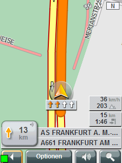

    5. Was bedeuten die 4 kleinen Pfeile unter dem Navigations-Cursor (siehe Screenshot) die gab's beim MN5.1 nicht.
    Das ist der so genannte "Spurassistent" - eine neue Entwicklung des MN|6. Er soll dir beim Einordnen in einer mehrspurigen Straßenumgebung helfen, wobei du in deinem Fall 4 Spuren zur Verfügung hattest und die beiden linken (orangen) davon dich auf deiner Route weiter leiten. Funktioniert nach meiner Erfahrung bisher nur auf Autobahnen und kann bei Bedarf auch ganz deaktiviert werden.
