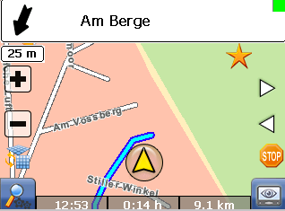

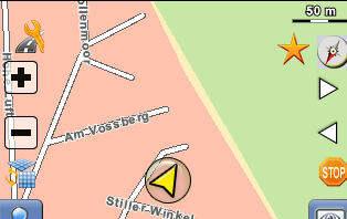

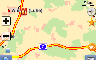

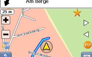

  • Hier fasse ich mal meine Ergebnisse bis jetzt in dieser Skinergänzung zusammen.
    [Blockierte Grafik: http://img339.imageshack.us/img339/2884/test2eq8.png]
    [Blockierte Grafik: http://img339.imageshack.us/img339/8335/test1sm8.png]
    [Blockierte Grafik: http://img169.imageshack.us/img169/732/test1cu8.png]
    [Blockierte Grafik: http://img82.imageshack.us/img82/8232/test4ay4.png]
    [Blockierte Grafik: http://img441.imageshack.us/img441/4076/testac1.png]

  • Sieht super aus und funktioniert wunderbar.
    Allerdings blieb der Bildschirm schwarz bei der auskommentierten STVO-Warnung. Woran liegt das ?
    Ich habe zusätzlich noch transparente "Fuß- und Kopzeilen" eingebaut...
    HaJo

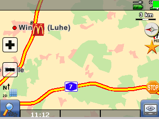

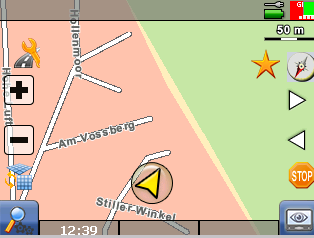

  • So sieht es gerade bei mir aus. Die Buttons für die Helligkeit sind nicht sichtbar, funktionieren aber. Habe nur die beiden Codeblöcke reinkopiert, ab zu sehen ist nichts...
    Woran liegt das schon wieder ?
    HaJo
  • Enabled und pushed kannst du auch löschen - ich habs halt nur rauskommentiert. Dann musst du nochmal schauen, ob das Icon 6 (Zeile 70) auch in den Bitmaps verlinkt ist:

  • So. Nun habe ich Deine Vorlage genommen und meine Änderungen eingefügt. STVO funktioniert nun und die anderen Fehler sind auch weg.
    Hab wohl schon zuviel an meiner Datei rumgepfuscht.
    Die Buttonkonfiguration habe ich geändert. Siehe Bild.
    Die Schriftfarbe habe ich auf weiss gesetzt, Texthintergründe grau/transparent.
    Was ich noch brauche, ist die aktuelle Strasse über der Ankunftzeit/Entfernung.
    Wie kann man die StartGuidance aktivieren ? Ich habe bei einigen Screenshots auf der linken Seite ein losfahrendes Auto gesehen...
    Bei der Anzeige der nächsten Straße bleibt das Favoriten-Icon stehen, die Kompassrose verschwindet...
    So sieht das Update aus:
