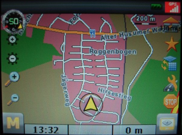

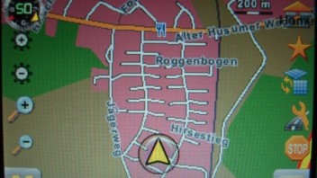

  • Hallo Andreas,
    auch von mir ein dickes Lob für Deine tolle Arbeit. Habe mit Dein 0.4 Skin raufgespielt und noch etwas getunt.
    Weißt Du, wie man die Kompassrose höher bekommt, bzw. von mir aus auch ganz wegblendet? In der PFSkin.skn kann ich das im Bereich Mapview nicht finden.
    Braker3000
  • Der Kompass wird in der MapViewArea nur durch folgenden Conatiner verlinkt:
    ContainerMapNorthDirection
    Class: SkinContainer;
    Form: MapNorthDirectionSubform;
    der führt da zu folgendem Codestück:
    Coordinates: 0,15,46,46; //Hier sind die wichtigen Koordinaten
    BGMode: Transparent;
    DisableFocus: yo;
    TapMode: TapThrough;
    NorthDirection
    Class: NStateIcon;
    Coordinates: 0,0,46,46;
    States: 24;
    BitmapReference1: 145,0,0,46,46,255,0,255;
    BitmapReference2: 145,0,46,46,46,255,0,255;
    BitmapReference3: 145,0,92,46,46,255,0,255;
    BitmapReference4: 145,0,138,46,46,255,0,255;
    BitmapReference5: 145,0,184,46,46,255,0,255;
    BitmapReference6: 145,0,230,46,46,255,0,255;
    BitmapReference7: 145,0,276,46,46,255,0,255;
    BitmapReference8: 145,0,322,46,46,255,0,255;
    BitmapReference9: 145,0,368,46,46,255,0,255;
    BitmapReference10: 145,0,414,46,46,255,0,255;
    BitmapReference11: 145,0,460,46,46,255,0,255;
    BitmapReference12: 145,0,506,46,46,255,0,255;
    BitmapReference13: 145,0,552,46,46,255,0,255;
    BitmapReference14: 145,0,598,46,46,255,0,255;
    BitmapReference15: 145,0,644,46,46,255,0,255;
    BitmapReference16: 145,0,690,46,46,255,0,255;
    BitmapReference17: 145,0,736,46,46,255,0,255;
    BitmapReference18: 145,0,782,46,46,255,0,255;
    BitmapReference19: 145,0,828,46,46,255,0,255;
    BitmapReference20: 145,0,874,46,46,255,0,255;
    BitmapReference21: 145,0,920,46,46,255,0,255;
    BitmapReference22: 145,0,966,46,46,255,0,255;
    BitmapReference23: 145,0,1012,46,46,255,0,255;
    BitmapReference24: 145,0,1058,46,46,255,0,255;
    MoveBehaviour: Horizontal;
    NorthDirectionButtonTransparent
    Class: PushButton;
    Coordinates: 0,0,30,30;
    BGMode: transparent;
    FocussedColor: 0,0,0,0; //avoids showing the button
    DisableFocus: yo;
    Action: MapTurnToggle.gps;
    Layer: ontop;
    // MoveBehaviour: Horizontal;
    Einmal editiert, zuletzt von anbefr ()
    Danke für die schnelle Antwort, klappte bestens. Kompass benötige ich in der Anzeige nicht.
