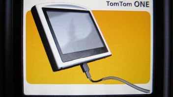

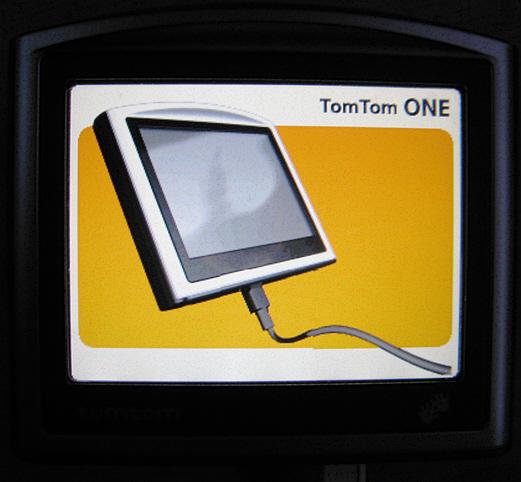

Da kommt bei mir keine Meldung ... nach der Windows 'Auswerfen' Funktion blinkt ca. 3mal dieses blaue Symbol mit den Händen und dann bleibt er so mit dem orangenen Screen (wie im Attachment zu sehen) stehen.
Ich habe auch 5min gewartet aber es kommt keine erneute Abfrage bzgl. Computerverbindung!
Wenn man miniUSB dann herauszieht startet TomTom die Naviansicht.
Schaltet man vor dem Entfernen des miniUSB Steckers den TomTom aus und dann ohne dem Datenkabel wieder an startet er mit den Trommelgeräusch und funktioniert dann problemlos.Ich habe ein TTOne2 ... dies als Hinweis weil dies ja kein spez. TTOne2 Unterforum ist sondern nur für die TTOne-Klasse gilt, also I+II.
